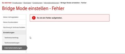

ich habe heute meinen Cable Anschluss bekommen und wollte den Bridge Mode aktivieren. Zunächst bekam ich eine Meldung. dass dies momentan nicht möglich ist, da ich ein Update benötige.
Diese Meldung kommt jetzt nicht mehr, sondern nur der Hinweis "Es ist ein Fehler aufgetreten". Könnt Ihr mir hier schnell helfen bzw. den Bridge Mode aktivieren?

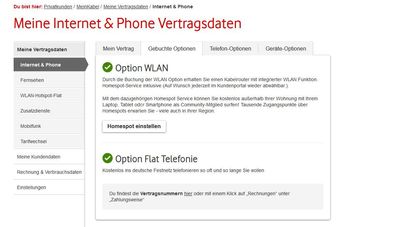

Könnte es vielleicht sein, das der Homespot noch aktiviert ist?
Gruß Kurt
Danke für die schnelle Antwort. Meinst Du bei den gebuchten Optionen?
2020-03-10 15_26_07-Internet & Phone - Vodafone Kabel Deutschland Kundenportal.jpg
Wenn ich dort auf "Homespot einstellen" klicke komme ich zu den Bridgeeinstellungen mit der Fehlermeldung:
2020-03-10 15_26_46-Bridge Mode einstellen - Fehler - Vodafone Kabel Deutschland Kundenportal.jpg
Ja hier, Homespot einstellen. Der Homespot muss deaktiviert sein. Nach dem deaktivieren, dauert es noch 7 Tage, bis der Bridge Mode aktiviert wird.
Ja, dann musst du warten, bis sich hier ein Mod meldet.
Gruß Kurt
Ok danke, dann warte ich mal auf einen Moderator
