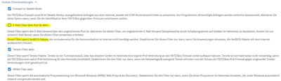

aber diese Einstellung sollte auch bei den Leihgeräten zu sehen sein.
Has du die Erweiterte Ansicht aktiviert ?

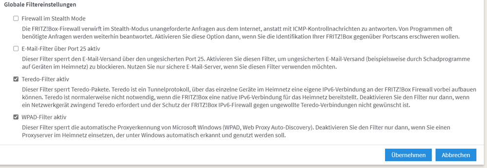

Das Netbios findest du gut versteckt hier:
Einfach diesen Haken entfernen.
Ein schöner Gruß an euere IT: Mir stellen es die Haare.

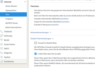

leider gibt es den Punkt nicht (erweiterte Ansicht ist aktiviert):
Gruß
Daniel

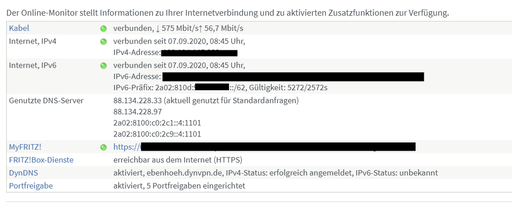

Ich bin mir fast sicher, dass es nichts mit Netbios zu tun hat.
Eher damit, dass dein Anschluss auf DS-Lite läuft.
Prüfe das mal.
Anschluss läuft nicht auf DS-Lite.
Gruß
Daniel
