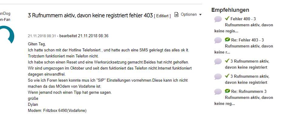

3 Rufnummern aktiv, davon keine registriert fehler 403
DylanDog
Giten Tag,
Ich hatte schon mit der Hotline Telefoniert , und hatte auch eine SMS gekriegt das alles ok it.
Trotzdem funktioniert mein Telefon nicht.
Ich habe schon einen Reset und eine Werksrücksetzung gemacht.Beides hat nicht geholfen.
Wir sind umgezogen im Oktober und seit dem fuktioniert das Telefon nicht.Internet funktioniert dagegen einwandfrei.
So wie ich Foren lesen konnte mus ich "SIP" Einstellungen vornehmen.Diese kann ich nicht machen da das MOdem von Vodafone ist.
Wenn jemand noch einen Tipp hat gerne sagen.
grüße
Dylan
Modem: Fritzbox 6490(Vodafone)
Freiton bekomme ich über das Telefon.Es ist aber nach der Wahl immer besetzt.Ebenso wenn ich meine Nummer anrufe kommt die Ansage" ....Teilnehmer nicht Erreichbar ..." Telefon ist von Phillips und ich habe es über das Kabel direkt verbunden aber auch über DECT mit der Fritzbox eingerichtet.Beide VArianten liefern das gleiche Ergebnis.
