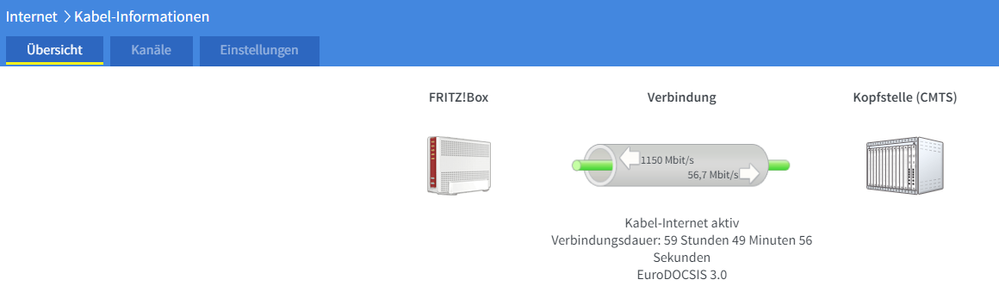

Hallo ich habe seit Kurzem auch den 1000 Mbit Tarif mit der FB 6591
Prinizipiell läuft auch alles, allerdings wird mir unter Kabelinfo nur EuroDOCSIS 3.0 angezeigt. Im Speedtest werden auch nur entsprechende Geschwindigkeiten erreicht.
Das selbe Problem wurde hier auch schon gemeldet:
https://forum.vodafone.de/t5/Internet-Ger%C3%A4te/1000-Mbit-und-kein-Docsis-3-1/m-p/2138877#M113586

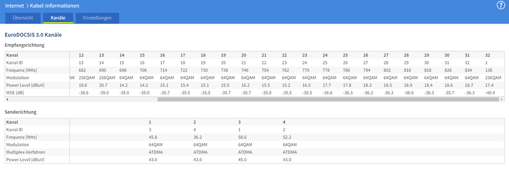

Es fehlen noch die Kanäle 23-32.
Was man aber jetzt schon erkennen kann, einige deiner QAM256 Kanäle sind dBmV mäßig außerhalb des Toleranzbereichs.

Hallo Kurt danke für die schnelle Antwort. Hier noch die anderen Kanäle:
am 15.03.2020 16:52
Ja auch bei den restlichen sind sehr viele außerhalb der Toleranz. Da muss ein Techniker vorbei kommen, der das einpegelt.
