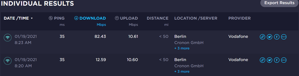

ich nutze seit ca. 2 Monaten den GigaCube Max 5G mit einem 250GB Volumen. Anfangs war alles sehr stabil und die Übertragungsrate wie von Vodafone angekündigt.
Seit ca. 2 Wochen vermindert sich die Datenübertragung über den Tag immer weiter, bis ca. noch 1-2MB zur Verfügung stehen und ich gezwungen bin, den Router neu zu starten. Danach habe ich wieder die zugesicherte Geschwindigkeit. Das ganze konnte ich heute morgen anhand zweier Speedtests (einmal vor und einmal nach Neustart) gut dokumentieren:
Speedtest
Gefühlt besteht das Problem, seitdem der Router auch die 5G Verbindung nutzt. Hat jemand ähnliche Erfahrungen bzw. eine Idee, wie man das lösen kann? Ein regelmäßiger Neustart u. U. auch untertätig ist keine Lösung.

am 19.01.2021 10:30
Die hohen Geschwindigkeiten kannst du eigentlich nicht nur mit dem LTE800 Layer bekommen haben.
Das sollte nur in Kombination mit dem LTE1800 Layer zusammen (CA) klappen.
Allerdings ist dein Standort wenn überhaupt so gerade noch mit LTE1800 versorgt.
Einschränkungen an den LTE Zellen kann ich keine erkennen.
Du kannst ja mal versuchen einen Standort zu finden wo du die LTE1800 reinbekommst
Cell ID dann: 7961099
