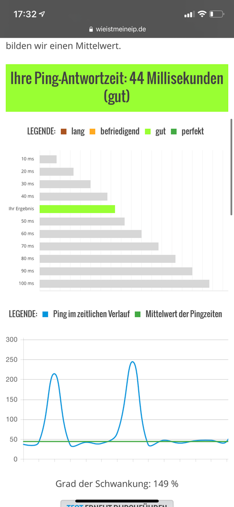

Ich kann das jeden Tag sehr wohl bestätigen. 😉
Die Straße lautet: Alte Ziegelei 7
hab ich mal das Ergebnis vom Pingtest angefügt.
