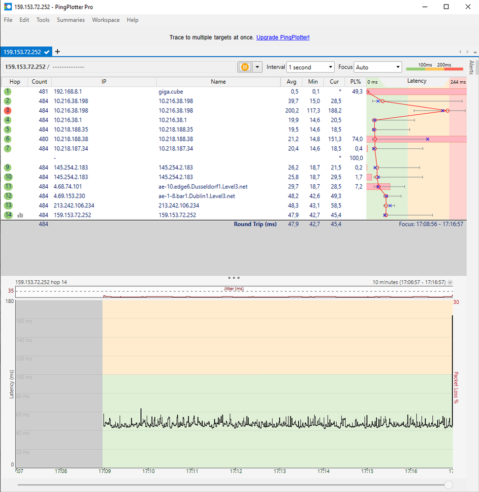

Wie im Titel Beschrieben ,klagen mich seit geraumer Zeit Latenzprobleme . Laut Pingplotter besteht das Problem immer an derselben stelle und ich wollte mich gerne erkundigen ob man dies beheben könnte ,da es einen doch massiv einschränkt .

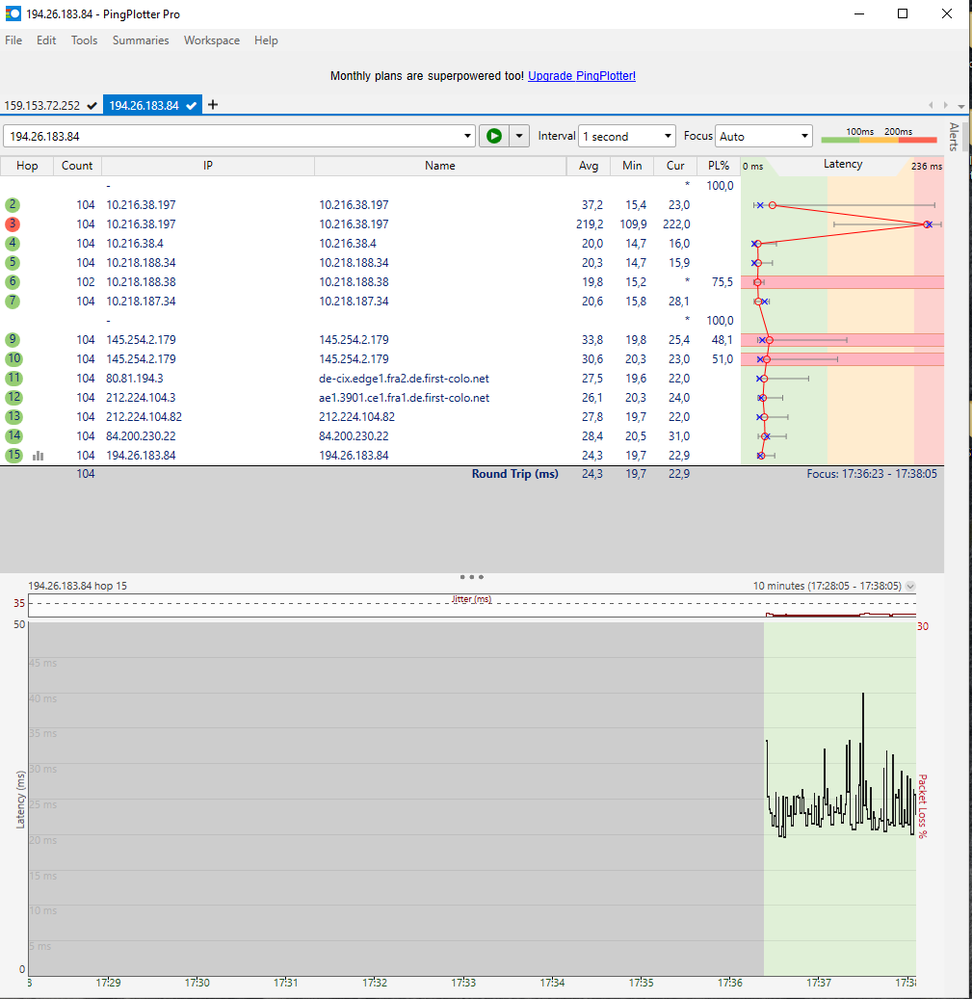

Alternative Adresse :

generell können wir keine Änderung an Deiner Latenz durchführen bzw. dafür Sorge tragen das er immer unter einem bestimmten Wert liegt. Weißt Du welche Webseite bzw. was ausgeführt wird wenn dein Ping spiked?

Beim Surfen im Internet gibts es keinerlei probleme ,beim Speedtest kommen auch gute Resultate .Aber sobald wie auf den Bildern zu sehen ist Ich versuche auf Spiele-server wie in den Bildern dargestellten Beispiel von Fifa 21 Ut und einem Squad server zu joinen ,dreht die Latenz durch und und hält meine ping über 90-160 (was natürlich ungeniessbar ist) . Bei den betroffenen Spielen wird mir immer Packet loss als Ursache angegeben .

Liegt an der nicht öffentlichen IP Adresse. Dadurch wird das Online spielen schwierig weil der NAT-Typ immer beschränkt wird.
Somit spiked der Ping.
Gruß Sarraph
lässt sich da denn nichts machen ? NAT Typ umstellen z.b

leider nicht bei den Gigacube-Tarifen, dies soll mit Einführung IPv6 für den Gigacube Geschichte sein, aber derzeit ist dies noch nicht vorgesehen, bzw. kein Termin zur Umsetztung bekannt.
