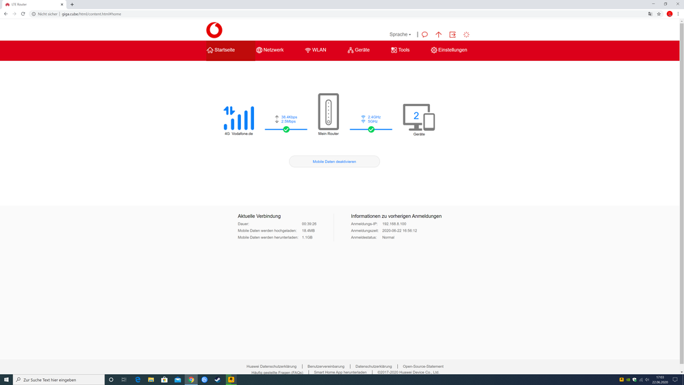

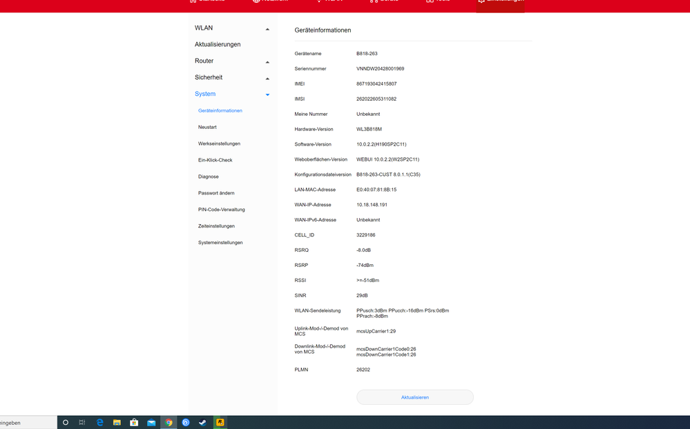

Hallo, Ich habe seid Samstag mein Giga Cube, und bin ein wenig enttäuscht.
Downloads schwanken von 200 KB/s bis 6MB/s .
Meistens schafft er wirklich nur um die 500 KB/s egal an welches fenster ich ihn stelle. ps wohne 18445 Groß Mohrdorf.
Desktop Screenshot 2020.06.22 - 17.03.37.66.pngDesktop Screenshot 2020.06.22 - 17.04.47.18.png

war Pfingsten grad da oben - der Mast steht im Osten des Ortes. Laut https://www.cellmapper.net hat er nur einen Sektor LTE800. Könnte überlastet sein - die Werte sehen super aus. Hab aber in Muuks (nördlich an der Hauptstraße) LTE1800 gehört. Laut Cellmapper reicht das zwar nicht bis Groß Mohrdorf, aber möglicherweise kann man mit LTE-Watch auf LTE1800 only einstellen und aus Richtung Osten mehr Speed empfangen. Ansonsten kann man nur auf eine Nachrüstung warten - ein Sektor ist ziemlich ungewöhnlich...

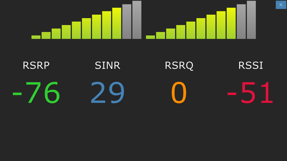

Hier noch ein Bild was mir LTE Watch anzeigt.Desktop Screenshot 2020.06.22 - 19.41.54.74.png

Hallo, vielen dank für den Tipp.
Habe ich bereits gestern abend beim rumspielen mit LTE watch  rausgefunden. Ja es geht die 800mhz Giga cube zeigt vollen Empfang alle 3 Lampen   = langsam und schwankend . Dann 1800ghz Giga cube zeigt Max 1 Lampe Empfang = Download jetzt aber stabieler bei 3 bis 6 mb keine Schwankungen mehr.
Kann ich nur jedem empfehlen mal die frequenzband durch zu testen. Mfg

Wie schnell ist denn eigentlich so ein 800ghz Mast?  Weil der steht ja ganz dicht bei uns Ringstraße 13, hab bei dem ja auch vollen Empfang aber schafft halt nur 1 bis 2 mb und schwangt sehr doll. Bei dem 1800ghz Mast hab ich nur ein bis zwei Empfang, aber dafür stabil und bis 7 mb Download. Mfg

Die Geschwindigkeit hängt von der verfügbaren Bandbreite ab.
Die Frequenz bestimmt nur die Reichweite.
LTE800/Band 20 hat bei Vdf 10MHz BB (max. 75 MBit/s im DL bei LTE)
LTE1800/Band 3 hat bei Vdf 20 MHz BB (Max. 150 MBit/s im DL bei LTE)
Die anderen Bänder bei Vdf und den anderen Netzbetreibern kannst du selber googlen.
Das sind natürlich nur die theoretischen Geschwindigkeiten bei optimaler Anbindung der Station, bei bestem Pegel und wenn du alleine bist und keine Ressourcen teilen musst.
Teilweise werden Frequenzen auch für 5G genommen (700 MHz)
Dort ist die Geschwindigkeit, wegen der anderen Technologie etwas höher.
Auch die verwendeten Antennen (MIMO) lasse ich mal weg.
