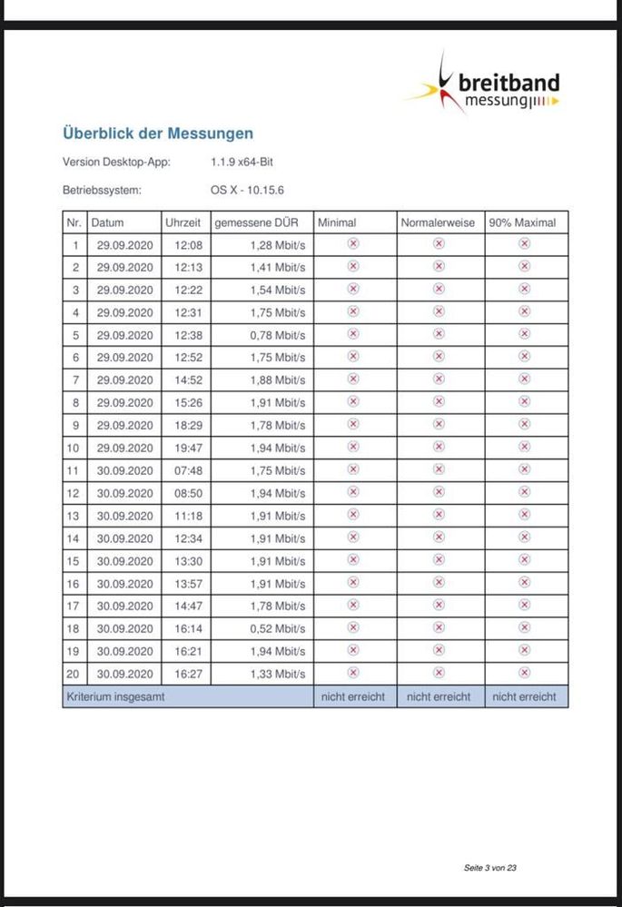

Mal abgesehen davon, dass es definitiv KEIN 6Mbit Vertrag ist, auch keine nebenabsprachen getroffen wurden und ich nicht weiß warum du mir das aufschwatzt... hier mal die gemessene Bandbreite. Selbst bei deiner 6MBit Leitung nicht iO

Ich will hier gar nichts unterstellen - nur nach dem geschaltenen Profil -und- nach der Leitungskapazität wurde da definitiv maximal ein DSL-6000er geschalten - kein 16000er. Denn bei einem 16000er-Profil würde die max. DSLAM-Rate bei rund 16000..17000 kBit/s und nicht bei "nur" 5632 kBit/s liegen - die 5632 sprechen dafür, dass hier eben KEIN 16 MBit/s-Anschluß, sondern "nur" ein 6000er geschalten wurde.
Das der 6000er ebenfalls als "Red Internet & Phone 16 DSL" verkauft wird, ist in meinen Augen unglücklich - aber ändern kann ich daran nichts.
Zu den Messungen selbst: Bei den Messungen darf nichts nebenbei laufen, insbesondere auch KEIN Telefonat(!) - die Messungen sind weiterhin per LAN-Kabel direkt am Router vorzunehmen, es darf währenddessen auch kein anderes Gerät mit dem Router verbunden sein (da ansonsten eine Beeinträchtigung der Bandbreite nicht ausgeschlossen werden kann).
Denn was mich wundert sind die starken Schwankungen bei Messungen die keine 10 Minuten auseinander liegen - das spricht gegen eine Überlastung der Anbindung und viel mehr dafür, dass da irgendwas parallel Bandbreite zieht. Insbesondere wenn vorher und danach dann wieder fast die gleiche Geschwindigkeit erreicht wird. Und oben drein wundert mich die Tatsache, dass deine Box mit 4,7 MBit/s synchronisiert, diese aber nie auch nur ansatzweise im Speedtest erreicht werden - da scheint mir irgendwas eher an deinem Rechner "kaputt" zu sein oder in den Einstellungen nicht zu stimmen. Denn normalerweise würdest du bei einer Überlasterscheinung während der Hauptzeiten die Bandbreiteneinschränkung bemerken und während der Nebenzeiten die volle Bandbreite erreichen. Das bei dir hier fast konstant bei 1,94 respektive 1,91 MBit/s Schluss sein soll, obwohl die Box mit 4,7 MBit/s synchronisiert, ist so eigentlich sehr ungewöhnlich.
Einzige Ausnahme - das vertraglich hinterlegte Profil ist kein DSL-6000er, sondern sogar lediglich nur ein DSL-2000er -oder- es handelt sich um eine Portverschaltung, so dass du deshalb -trotz höherer Bandbreite der DSL-Verbindung- am Ende (fälschlicherweise) auf 2 MBit/s gedrosselt wirst.
Davon abgesehen: War denn schon mal ein Techniker vor Ort und hat Messungen gemacht?
Denn ohne eine Störungsmeldung und eine Chance einer Fehlerbehebung wird das mit der (vorzeitigen) Kündigung aus wichtigem Grund eh nichts - diese Möglichkeit zur Störungsbehebung wäre nämlich die erste Voraussetzung, damit man später überhaupt kündigen kann.
