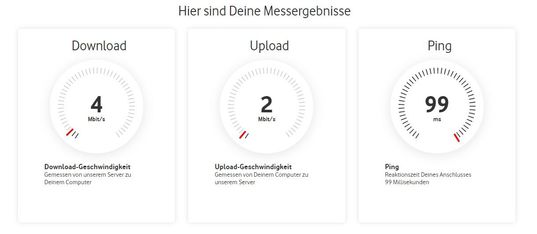

Das sind die offiziellen SpeedTests von Vodafone

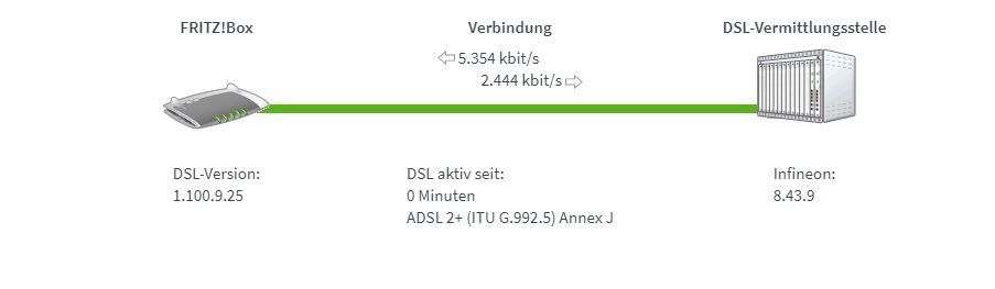

Nicht den Speedtest - sondern die DSL-Informationen von deinem DSL-Router.
Bei der FritzBox gibt's die unter Internet->DSL-Informationen im Registerreiter DSL.
Einer der Punkte dort ist die ausgehandelte Geschwindigkeit - bei der FritzBox gibt's zusätzlich noch die Leitungskapazität als Anhaltspunkt dessen, was die DSL-Leitung überhaupt hergibt.
Davon abgesehen heißt "DSL-16" nicht zwingend, dass auch wirklich 16 MBit/s ankommen müssen - in Abhängigkeit von der Leitungslänge kann es auch sein, dass eben z.T. deutlich weniger ankommt.

So Sry hat ich Falsch verstanden^^ kann mal Pssieren na dann hier die Infos die Du Wolltest
am 07.11.2020 01:41
Tja... wenn der DSL-Sync schon nur mit knapp 5 MBit/s aufgebaut wird, wird da auch nicht mehr gehen...
Sprich: Leitung zu lang...
