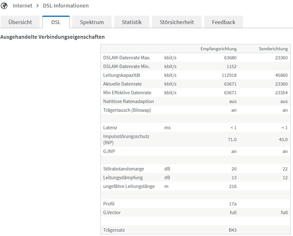

Ich habe von Vf einAngebot, meinen Tarif Red Internet & Phone 50 DSL auf GigaZuhause 250 DSL umzustellen.
Laut Fritzbox beträgt die Leitungskapazität allerdings nur 112574 kbit/s im Download
Stimmt das so oder verstehe ich das etwas falsch?

Ich habe die Fritzbox 7530 mit OS 8.02
Da das Angebot nur für Kunden mit eigener Fritzbox gilt, wollte ich mich erst mal schlau machen, ob ich die Leistung, die ich nicht wirklich benötige, auch nutzen kann.
Gruß FranjoM
Das würde dann aber, rein theoretisch, reichen. Der Router kann bis zu 300 MBit aufnehmen.
Der Router kann das, aber da ist da noch die gemessene Leitungskapazität von 112918 kbit/s oder erhöht sich die, wenn die Leitung schneller geschaltet ist?
Die wird dann größer. Die Leistungskapazität gibt nur an, was aktuell möglich ist. Wenn Du eine 100er Leitung ist, kann es aktuell nicht mehr werden. 🙂
die angegebene Kapazität bezieht sich auf deinen aktuellen VDSL 50 Vertrag
nach Umstellung auf 250 mit SuperVectoring ändert sich auch die angezeigte Leitungskapazität
Ich habe sogar nur ein DSL 50.
Dann werde ich das Angebot wohl annehmen.  5€ mehr um auf 250 zu kommen, ist schon attraktiv.
