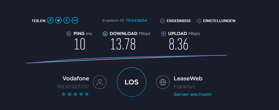

Von den gebuchten 50Mbit kommen jedoch nur 10-15Mbit an.

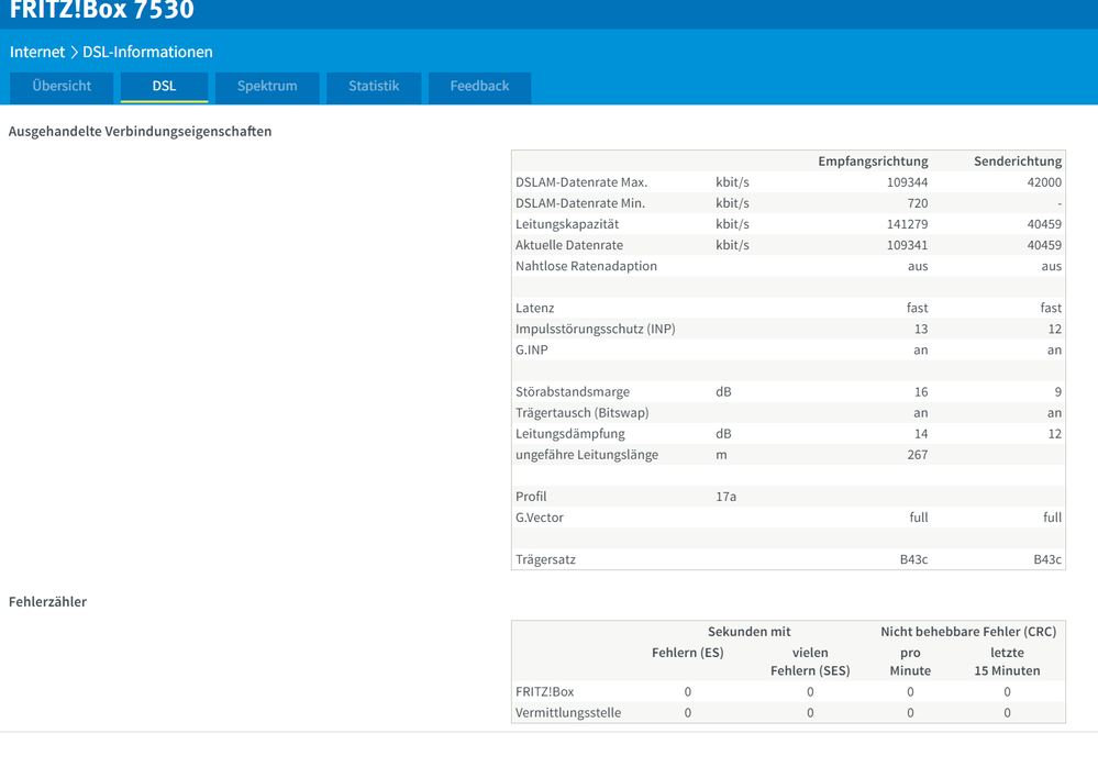

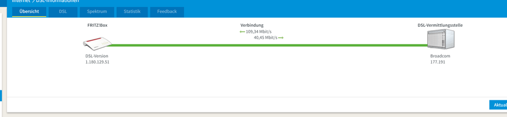

Und das, obwohl die Fritzbox wohl sogar mit 109Mbit synchronisiert ist. Laut Fritzbox und Telekom Techniker.
Bilder sind angehängt.

reneromann
Das Problem könnte eine Überlastung der Koppelstelle zwischen Telekom-Netz und Vodafone-Netz sein, d.h. Vodafone hat hier zu wenig Kapazität an dieser Stelle eingekauft und deshalb kommt es während der Hauptstunden zur Überlastung.
Schaue doch einfach mal, was bei dir morgens oder spät abends/nachts (nach 0 Uhr) ankommt - wenn da die Werte passen, liegt es höchstwahrscheinlich nicht an deiner Leitung.

Der Speedcheck sieht nicht nach einem Auslastungsproblem aus.
Geh davon aus, dass hier z.B. ein Port falsch konfiguriert ist, das muss sich mal ein Techniker vor Ort anschauen.
