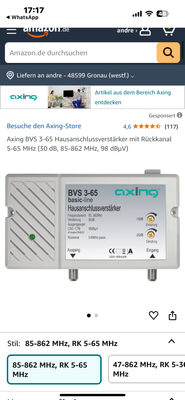

Wäre die Einstellung für den Rückkanal den wichtig ? Ich muss erstmal gucken ob es hier jemanden gibt der so einen Verstärker einstellt .
AndréSt
Der Verstärker wird nur für Kabel tv genutzt . Nicht für Internet oder so .
@AndréSt  schrieb:
Ich denke der wird es werden .
Wenn du kein Kabel Internet hast, ja dann den. Der Rückkanal ist da passiv, da kannst du dann nichts einstellen.
Versuchs ganz einfach, mehr als das es nicht so wirklich funktioniert kann ja nicht passen.
Was @Sigi-DD dazu schreibt ist schon richtig, aber testen und dann einpegeln lassen ist ja auch ne Möglichkeit.
Nein über Vodafone habe ich nur Kabel tv . Klar habe ich Internet das läuft aber über eine extra Leitung und hat mit der tv Leitung nichts zutuhen . Also würde der ohne rückkanal Einstellung reichen .? Der hier . Ist die Rückkanal Einstellung dann nur für Internet über Kabel ?
Ja, so ist es.
Den Axing BVS 3-65, ja den kannst du verwenden.
AndréSt
Reichen den 862 MHz? Im Internet steht was von 1006 MHz wäre besser oder ist das nicht nötig ??
Für TV reicht das, die höchste für TV genutzte Frequenz ist 610 Mhz.

Ok vielen Dank habt mir sehr geholfen . Melde mich wenn der neue Verstärker da ist ob alles funktioniert.
AndréSt
So Verstärker ist angekommen und angeschlossen signalstärke 100 Prozent Problem ist gelöst . Habe noch eine Frage am Kabel zum Wohnzimmer ist an dem f Stecker noch ein Teil das 10 dB Verstärkung rausnimmt , hat damals einer gemacht als es noch unitymedia war . Der Techniker der von Vodafone da war meint wenn der neue Verstärker da ist soll ich den am Kabel lassen . So wie ich das verstehe nimmt der wieder 10 dB Weg dran lassen oder abschrauben ?? Also Bild ist gut sicnalstärke 100 Prozent Signal Qualität 100 Prozent .
