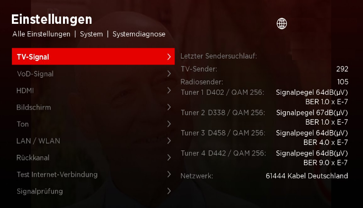

Bleiben die Bildfehler bestehen, kannst Du nach der Signalstärke schauen. Wenn Du ein CI+ Modul nutzt, verrät Dir die Bedienungsanleitung Deines Fernsehers, wie das geht. Bei unseren Receivern und Recordern (nicht GigaTV) rufst Du dazu das Menü auf und wählst Dich über Einstellungen -> Alle Einstellungen -> System -> Systemdiagnose zum Punkt TV-Signal durch.
