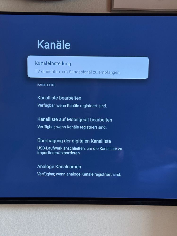

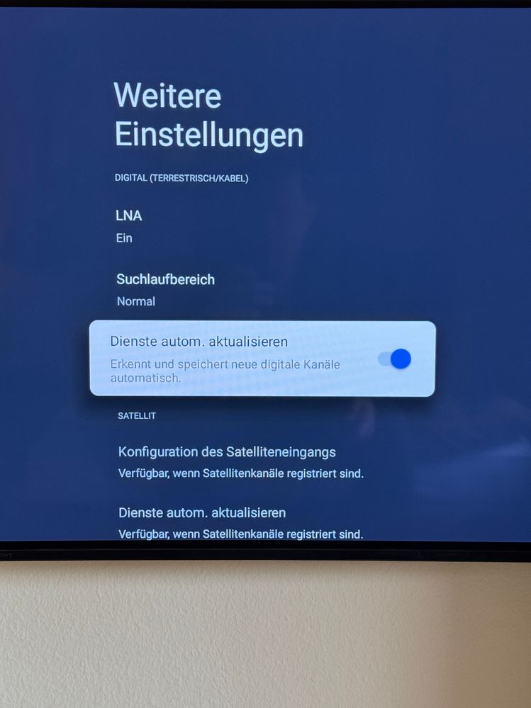

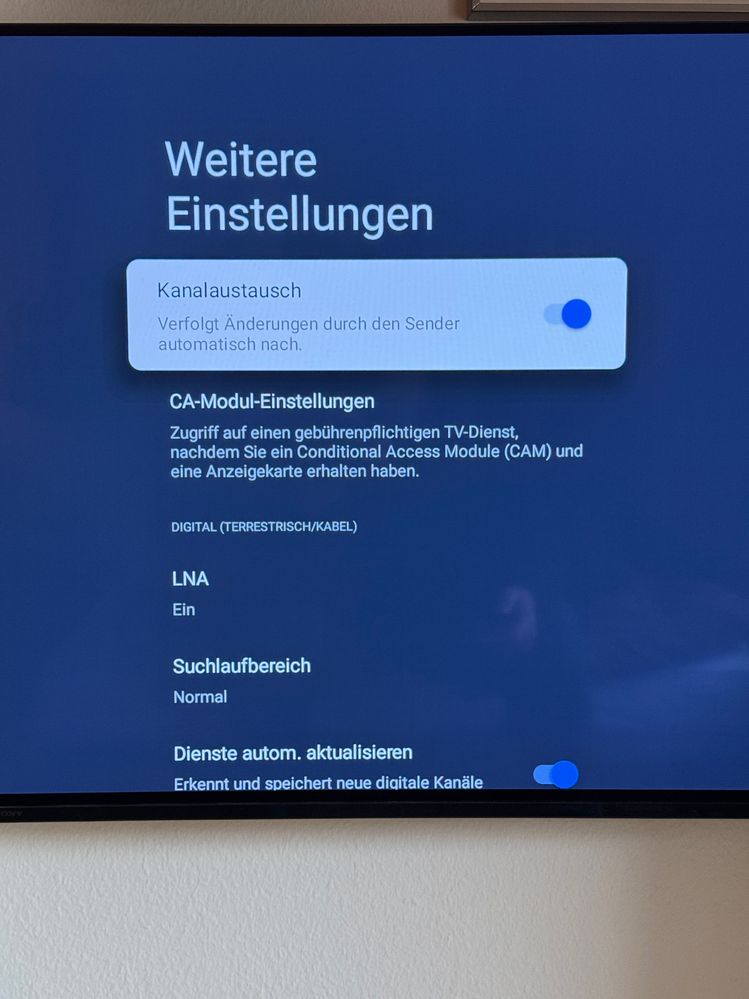

@mazemania mache gerne Mal ein Foto von den Einstellungen die Du getroffen hast im Bereich der Sendersuche.
Hast du die automatische Aktualisierung für die Kanalsuche aktiviert?
"Hast du die automatische Aktualisierung für die Kanalsuche aktiviert?"
sollte ich das aktivieren? war mir bis dato nicht aufgefallen im system, schaue mal

@mazemania: Du hast doch auch die Möglichkeit über Kanaleinstellung da die automatische Suche zu nutzen. Dauert zwar länger als nach einem Anbieter, für mich die bessere Wahl als nach eine Anbieter zu suchen wo nicht genau bekannt ist was da für den Anbieter vorgegeben ist.
Alles was da auf Automatisch gestellt ist, bitte ausschalten.
So oft gibt es keine Änderungen und weil wenn der TV da durch die Suche andere Vorgaben hat als die Sendersuche selber ergibt, der TV das dann automatisch irgendwann ändert.
