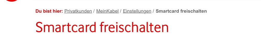

im Kunden Portal sollte es unter den TV-Einstellungen eine "Freischaltung der Smartcard" geben. Du solltest das mal versuchen und dort auch die Nummer der Karte überprüfen.

Also die Freischaltung über das Kundenpottal hat nicht geklappt. Dann versuche ich es morgen über die Hotline. Mal schauen ob das noch was wird...
