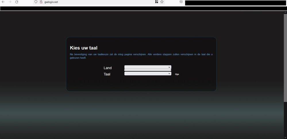

19.12.2022 16:39 - bearbeitet 19.12.2022 16:43
Ja, ich habe nur über das LAN KAbel Verbindung zu der Box gehabt nach dem gefühlten 1000ten Versuch kan dann folgendes Bild
Es ist anscheinend Niederländisch ist hab ich keine Ahnung was da gefordert ist, im Drop Down Menue erschien nichts und auch in die Felder schreiben konnte ich nicht.....
Wieder ein Schuss in den Ofen.

Hallo kein-Betatester,
es muss die URL http://gwlogin/ verwendet werden. Das mit dem .net funktioniert nicht mehr. Wenn sich dabei ein Server gemeldet hatte, dann muss es noch eine Verbindung zum Internet geben. Kannst Du mal nachsehen welche IP Dein Rechner bekommen hat mit dem Du die URL aufrufst? Die Login Seite sollte genau so aussehen, wie auf der letzten Seite meiner Anleitung.
Viele Grüße Siegmar
