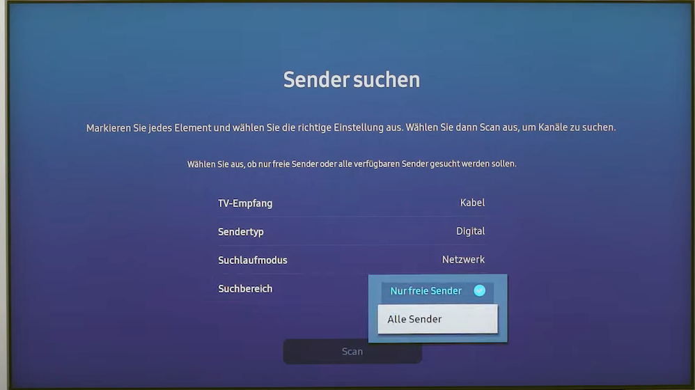

Sendersuche über TV Gerät... So müssen die Einstellungen sein....
Wenn nach einer Netzwerk-ID (NIT) gefragt wird, dann diese ID im Fernsehgerät ein:
In NRW/Hessen: 9999
Bei einigen Geräten musst Du eine vorausgehende 0 eingeben, also 09999.
In BW: 40984
Nur wenn bei Suchlaufmodus "Netzwerk" eingestellt, wird eine vollständige, komplette und aktuelle Programmliste eines Anbieters übertragen..

@xxMarkusxx schrieb:Sendersuche über TV Gerät... So müssen die Einstellungen sein....
In NRW/Hessen: 9999
Bei einigen Geräten musst Du eine vorausgehende 0 eingeben, also 09999.In BW: 40984
Geht trotzdem nicht
Der Neugierde halber, was findet dein TV wenn du nicht nach Netzwerk suchst?
Was ist da auswählbar?
am 18.08.2022 21:19
Wenn man nicht "Netzwerk" auswählt sondern "Schnell" oder "Voll" werden zwar Sender gefunden aber nicht alle.
"Schnell" und "Voll" sind eher für DVB-S und DVB-T2 gedacht.
