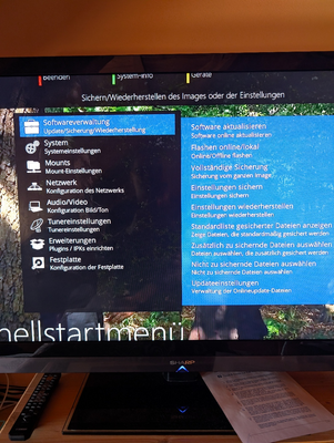

bema86
Nach Drücken der blauen Taste komme ich in so ein Systemmenü

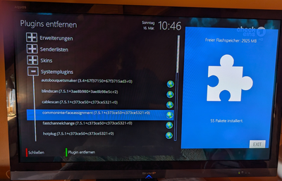

bema86
bema86
Zum Softcam kann ich in den Plugins unter Erweiterungen nur das finden
