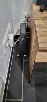

Bei steht sie seit Anfang an senkrecht in einer Niesche.
Kann man irgendwie heraus finden ob es daran liegt?
Aktuelle Außentemperatur der Station, gemessen mit Laserthermometer, im Schnitt 30°C und an der heißesten Stelle 36°C.
Aktuell hat die Station auch gut zu tun. 17 Geräte im Wlan und 7 im LAN
Das komische ist, das passierte bislang nie, als ich in der nähe der Station war.
Meistens Nachts oder auf der Arbeit. Zu dieser Zeit ist die Zimmertemperatur aber abgesenkt, was der Station zu gute kommen sollte.

das sund extrem viele verbundene geräte für ne vfs....
u die vfs steht dâ - sorry für de wortwahl - total schei8e
die wlan signalekönnen sich nicht nur nicht ausbreiten
sondern werden von der wand u dem tisch auf die vfs zurück gestrahlt

Probleme mit der Reichweite hatte ich bislang 0.
Die Anzahl der Geräte kann ich schlecht verhindern und andere Stationen kamen bislang mit der Anzahl auch problemlos klar.
Ich kann morgen mal testen die Station für ein paar Tage auf dem Beistelltisch zu positionieren. Vllt hilft das ja beim Temperatur Problem. Werde ich die Tage mal testen.
