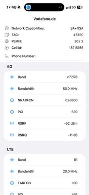

Hallo zusammen,
Ich habe mir seit ein paar Tagen die iOS 27 Beta heruntergeladen.
Apple und Vodafone haben sich endlich geeinigt und 5G + ist nun vollständig nutzbar ohne LTE Anker.
Oben in der Statusleiste wird sogar 5G+ angezeigt wenn man mit SA verbunden ist.
Selbst in den Einstellungen taucht nun der Schalter für 5G Standalone auf.
In 2 Wochen bekommt ihr es nun auch offiziell.
Schönes Wochenende 😊

Moin, Jep, Darüber hatte ich hier berichtet (wurde komischerweise von Mods gelockt)
https://forum.vodafone.de/t5/Plauderecke/Endlich-VoNR-Vo5G-beim-iPhone/td-p/3352246
und hier ebenfalls auf Seite 2 mit Speedtest https://forum.vodafone.de/t5/St%C3%B6rungen-im-Mobilfunk-Netz/LTE-5G-Ausbau-BB-amp-Co/td-p/3352825/p...
Es ging auch schon vor iOS 27 5G SA beim iPhone, allerdings kein VoNR. Meistens hat das iPhone n28 SA gewählt, selten n78 & n3. Nur den Schalter gabs nicht, man musste das Ganze in MeinVodafone buchen. Das Ganze großflächig festgehalten in nem alten Thread von Dezember 2024 https://forum.vodafone.de/t5/St%C3%B6rungen-im-Mobilfunk-Netz/5G-StandAlone-auf-dem-iPhone-14-Pro-ni...
Die Frage ist ob und wann NR CA unterstützt wird (oder wird es das schon?) Kann das FMT das zeigen? Wäre schon wenn Vodafone dazu mal was sagen würde. Man hielt sich selbst zum SA und den unterstützten Handys/iPhones in 2024 bedeckt

Neu ist das jetzt nicht, die Option gibts schon ewig.
Du hattest nur den Schalter nicht.
Sinnvoll ist es aber nicth immer, der Speed leidet darunter, da du nur auf den 5G Bändern parkst ohne 4G zu aggregieren

Was mir jetzt aufgefallen ist über die letzte Woche: Man fliegt jetzt wieder schneller aus dem NR SA Modus raus wenn man den Speedtest anwirft. Da war er im August - Mitte September ganz hartnäckig drin, egal ob N3, N28, N78.
Hab ich heute extrem beim Cannstatter Wasen gemerkt, da flog ich quasi immer direkt raus in den NSA Modus wenn ich verschiedene Speedtest Apps angeworfen habe. Wenn ich n Download gestartet habe, bleibt er in der Regel im N78 SA. Hab heute so in 1h 20Min auf dem gesamten Gelände 230 Gb Always-On verbraten, u.a. Genshin Impact 50 Gb Download und speedtest.belwue.net 80 Gb getestet sowie teils die Speeds auf Coveragemap überschrieben. Auf dem gesamten Gelände gibt es N78 -50/-60 dBm während die Konkurrenz tot ist. Mein Bericht dazu an @akoch ist leider archiviert.
