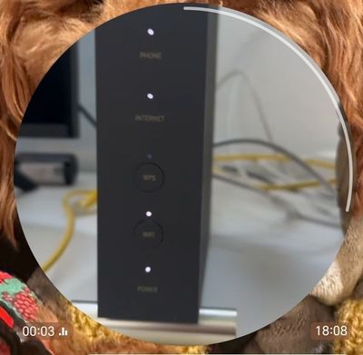

Hallo zusammen,
ich habe seit einigen Tagen ein Problem mit meiner Vodafone Station.
Nach dem Einschalten bzw. Neustart schaffe ich es teilweise, dass die LEDs Power, Internet und Phone dauerhaft leuchten. Die WiFi-LED blinkt jedoch ständig für eine gewisse Zeit. Danach startet der Router offenbar von selbst neu und der ganze Vorgang beginnt wieder von vorne.
Wenn Power, Internet und Phone bereits leuchten, lässt sich WLAN auch nicht manuell über die WiFi-Taste einschalten bzw. die Taste reagiert nicht wie erwartet.
Folgendes habe ich bereits ausprobiert:
Router mehrmals vom Strom getrennt und anschließend wieder angeschlossen
Factory Reset über die Reset-Taste durchgeführt
Router über Nacht eingeschaltet und in Ruhe gelassen
Verbindung über LAN-Kabel mit meinem Laptop getestet
Leider hat nichts davon geholfen. Auch die LAN-Verbindung funktioniert nicht: Wenn ich den Router per Ethernet-Kabel direkt mit meinem Laptop verbinde, erkennt der Laptop überhaupt keine Netzwerkverbindung.
Eine Störung wurde bereits beim Vodafone-Support gemeldet und registriert. Mir wurde gesagt, dass ich auf einen Rückruf warten soll.
Hat jemand schon einmal ein ähnliches Problem gehabt? Deuten diese Symptome möglicherweise auf einen Defekt der Vodafone Station hin, oder gibt es noch etwas, das ich selbst ausprobieren kann?

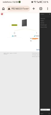

Hallo zusammen,
ich habe weiterhin Probleme mit meiner Vodafone Station.
Mittlerweile startet der Router wieder und alle entsprechenden LEDs leuchten. Das WLAN-Netzwerk wird ebenfalls angezeigt und ich kann mich damit verbinden. In der Benutzeroberfläche unter 192.168.0.1 wird außerdem „DOCSIS Online“ angezeigt.
Allerdings bestehen folgende Probleme:
Die Internetverbindung erscheint und verschwindet regelmäßig in einem Abstand von ungefähr 20 Minuten. Das heißt, das Internet funktioniert eine Zeit lang, fällt dann wieder aus, kommt später von selbst zurück und fällt erneut aus. Dieser Vorgang wiederholt sich ständig.
In der Benutzeroberfläche werden keine verbundenen Geräte angezeigt, obwohl Geräte mit dem WLAN verbunden sind.
Mehrere WLAN-Einstellungen sind komplett verschwunden. Ich kann weder den WLAN-Namen (SSID) noch das WLAN-Passwort ändern.
Auch die Einstellung für ein Gast-WLAN/Gastnetzwerk ist nicht mehr vorhanden.
Gleichzeitig zeigt der Router „DOCSIS Online“ an.
Zuvor hatte ich bereits andere Probleme mit dem Router: Die WLAN-LED blinkte längere Zeit, der Router startete wiederholt neu und zeitweise reagierte die WLAN-Taste überhaupt nicht.
Ich habe den Router bereits vom Strom getrennt und einen Factory Reset über die Reset-Taste durchgeführt. Das hat das Problem nicht behoben.

Hallo borysmizko,
dann mache doch mal Bilder vom DOCSIS Status aber bitte nicht mit dem Handy, da verliert man den Überblick. Es sollte die Tabelle mit allen Werten für alle Kanäle lesbar sein.
