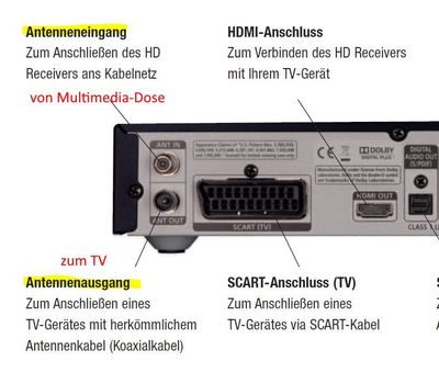

ich hatte ja vorher schon mal geschrieben, das dieser unitymedia Receiver das Antennen-Signal durchschleift (selbst wenn er stromlos ist), sieht so aus.
um diesen Receiver jetzt komplett einmotten zu können, müsste ich vermutlich beide Kabel miteinander verbinden, denn aktuell bleibt das TV schwarz, wenn ich die Kabel abziehe.
gibt es für sowas einen Adapter denn Ein- und Ausgangs-Stecker passen nicht zusammen?
Hallo Cpt_Hardy,
das Gerät scheint am Eingang einen F-Stecker zu haben. Dafür gibt es Adapter auf die normalen Antennen Stecker oder Buchse. Es sollte besser ein normales Antennenkabel vom TV Anschluss der Multimediadose zum TV verwendet werden. Das Kabel sollte mehr als dreifach geschirmt sein und Metall Stecker haben.

Der hat an der Rückseite einen on/off Schalter und der ist seit 4 Jahren off gewesen (aber vielleicht bekommt er trotzdem Strom, um das Antennen-Signal durchzuschleifen...
das Antennenkabel ist durch die halbe Wohnung verlegt, das möchte ich nicht unbedingt austauschen, wenn es nicht sein muß

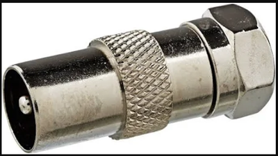

ja, so ein Adapter müsste gehen (zumindest mechanisch)
und dieses Kabel kommt ja von der Antennendose und geht bisher in den Receiver und von da zum TV, und wenn ich den Receiver dann durch so einen Adapter ersetze geht das Kabel ja direkt von der Dose zum TV....
Hallo Cpt_Hardy,
die linke Seite des Adapter ist richtig, aber auf der rechten Seite müsste ein Außengewinde sein, denn das Kabel hat ein Innengewinde, da an der Box das Außengewinde ist.

Der Adapter der von dem Bild geht nicht, Adapter F-Stecker auf IEC Stecker
Das Problem dabei, das kann zu Problemen beim Empfang führen, du hast das 2 zusätzlich Übergänge drin. Einmal von F-Stecker auf den F-Anschluß und dann von IEC Ausgang zum Antennenkabel.
