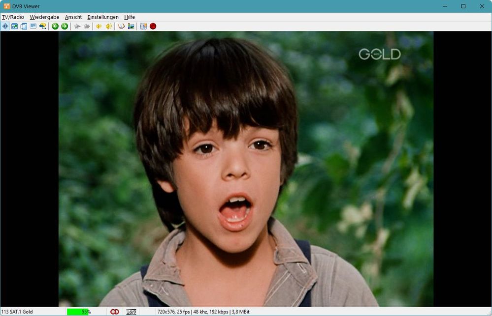

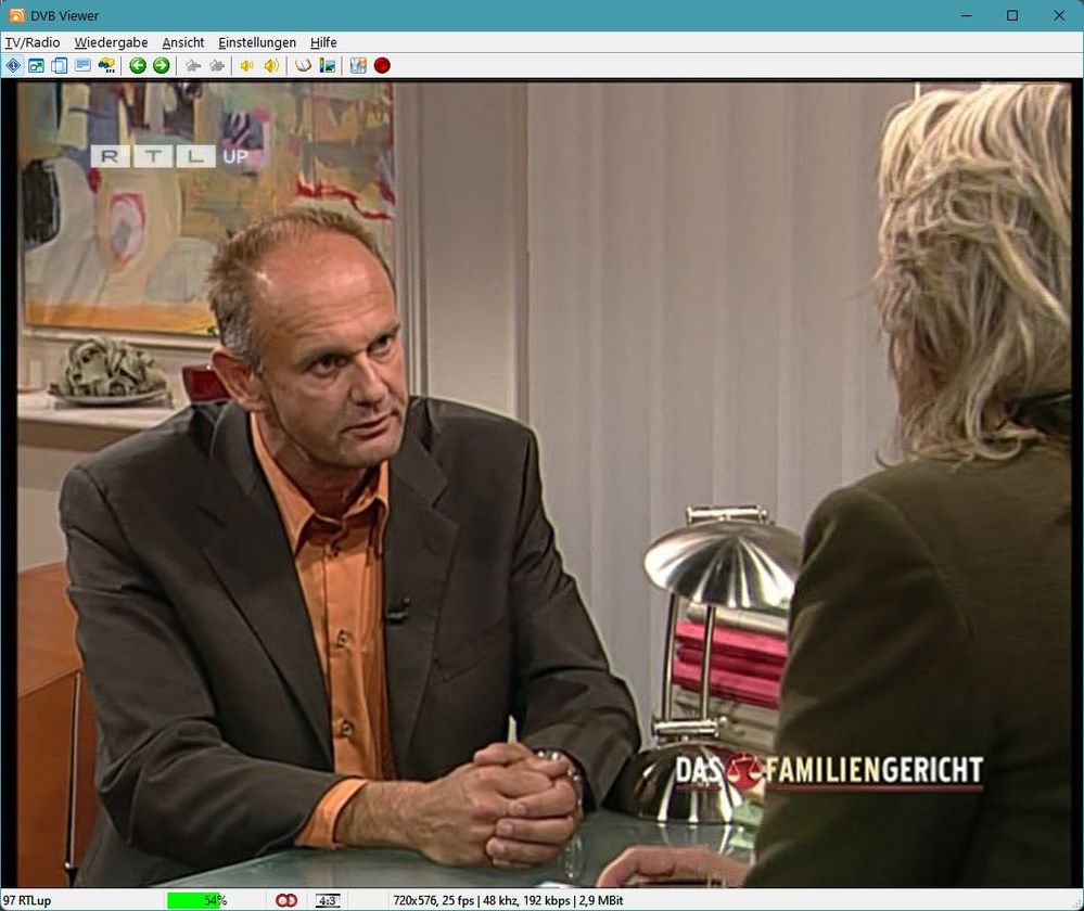

am 03.10.2023 10:21
Hallo Peter,
im Anhang die Bilder:
1. Sat1 Gold SD mit den schwarzen Streifen rechts und links
2. RTLup SD mit einem schaleren Fenster bei einer alten Aufnahme
3, Das Erste HD in 720p50
Die Auflösung des Notbook ist auf 1080p eingestellt.
Viele Grüße Siegmar

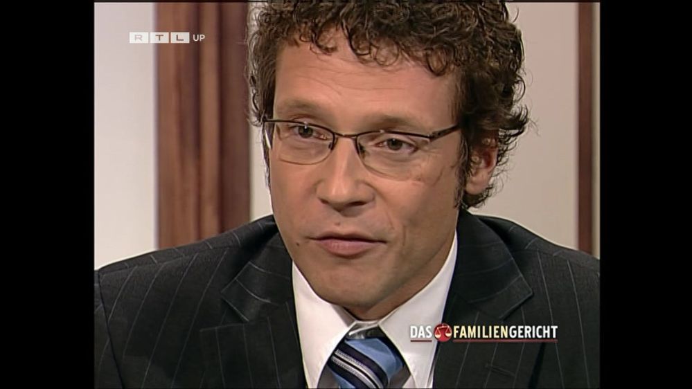

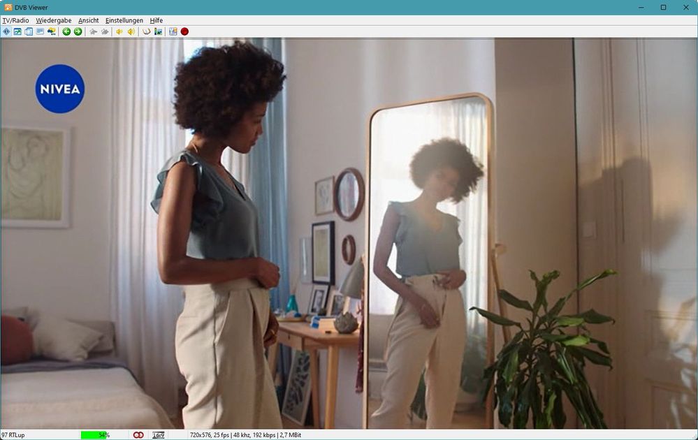

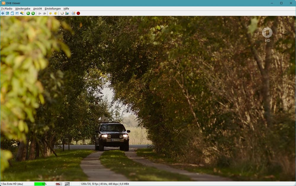

am 03.10.2023 16:09
@Sigi-DD schrieb:das Seitenverhältnis der alten TV-Geräte mir Bildröhre war 5:4.
Ich hatte als letzten Röhren TV einen Grundig 16:9 TV
@Sigi-DD schrieb:Wenn ich aber auf einem PC oder Notebook eine Auflösung von mindestens 1920x1080 eingestellt habe und beim VLC- Player das Fenster für die Anzeige des TV-Bild nicht im Vollbild Mode verwende, dann wechselt das Fenster je nach Auflösung die anliegt seine Größe.
Da liegt das Problem, die verkleinerte Bildausgabe, da nützt dir 1920x1080 nichts.
@Sigi-DD schrieb:
Wenn ich auf einem privaten SD Sender ein Sendung im 16:9 Format sehe, dann hat das Bild 1024x576 und folgt dann eine Sendung im 5:4 Format, dann hat das Fenster die gleiche Höhe ist aber schmaler also 720x576 Pixel. Das Signal wechselt also von Sendung zu Sendung die Auflösung. Es werden keine schwarzen Streifen angefügt und weiter im Format 1024x576 gesendet.
Richtig, wenn wirklich 16:9 dann ist das Bild breiter als bei 5:4.
Durch ändert sich aber die ausgestrahlte Auflösung von 720x576 nicht, die bleibt konstant.
Was der VLC Player da macht keine Ahnung.
Bei meinem DVB Viewer Pro hab ich versucht das mal nach zu vollziehen.
Bei Sat.1 Gold, wie bei dir, mit schwarzen Balken links und rechts.
RTL up SD, bei verkleinerter Bildausgabe live wie bei dir nur das TV Bild:
Sendet RTL up SD in 16:9 z.B. bei der Werbung, dann sieht das so aus:
Bei beiden Screenshots ist zu erkennen welcher Sender, welches Bildformat, welche Auflösung.
Beide Screenshots haben die gleiche Höhe 982px. Beim 4:3 Bild ist die Breite 1061px, beim 16:9 Bild 1414px.
Nutze ich die volle Auflösung vom Laptop bei RTL up SD 4:3, dann schwarze Balken links und rechts.
Zum Vergleich, Das Erste HD:
Auch da die Bildgröße des Screenshot: 1414:982px.
Um auf RTL up SD zurück zukommen, was die da machen, weiß ich nicht.
Irgendwie senden die das Bild wohl ohne 16:9 Flag, so wie in den Screenshots zu sehen ist, so da keine Balken wie bei Sat.1 Gold vorhanden sind.
Selbst beim TV, kann es passieren das bei RTL up SD da "Eierköpfe" zu sehen sind bei 4:3 Sendungen, weil der TV das Bildformat auf 16:9 aufzoomt. Das muß erst im TV eingestellt werden das Bild dann so aussieht wie bei Sat.1 Gold SD und ohne "Eierköpfe".
Anders gesagt, RTL up SD ist da nicht der Maßstab für solche Vergleiche.
