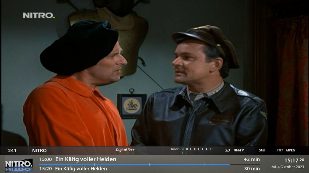

RTL up SD und auch Nitro machen da wahrscheinlich einen Fehler, die senden die alten 4:3 Filme als 4:3 Bild, siehe die Screenshots.
sie Senden also mit unterschiedlichen Auflösungen und nicht mit einer festen Vorgabe.
Nein! Die schwarzen Ränder sind nicht Bestandteil eines 4:3 Bildes, können also nicht mit gesendet werden.
Da fehlt ganz einfach die Information im Sendersignal wie das Bild darzustellen ist.
Ohne diese Information bekommt man wie in den Screenshots zu sehen ist nur das 4:3 Bild oder auch je nach dem genutztem Gerät auch verzerrt.
Ist diese Information enthalten, dann siehe Sat.1 Gold SD mit den schwarzen Rändern.
Die Information die da fehlt nennt sich: aspect-ratio-Flag oder auch 16:9 Flag.
Hier mal ein Vergleich:
SD ohne 16:9 Flag.
Im TV selber durch die Einstellungen im TV, da hab ich die schwarzen Ränder.

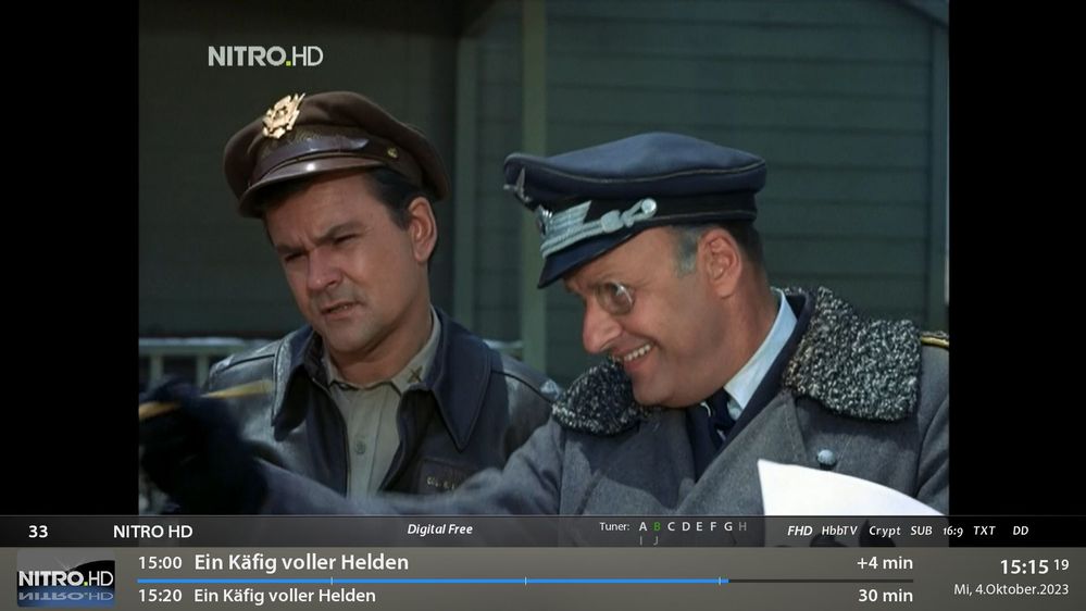

HD mit 16:9 Flag:
Auflösung von beiden Screenshots 1920x1080.

Doch die senden HD immer mit der HD oder Full HD Auflösung.
Das 16:9 Flag ist soweit ich weiß bei HD vorgeschrieben, schließlich gibt es HD nur im 16:9 Format.
