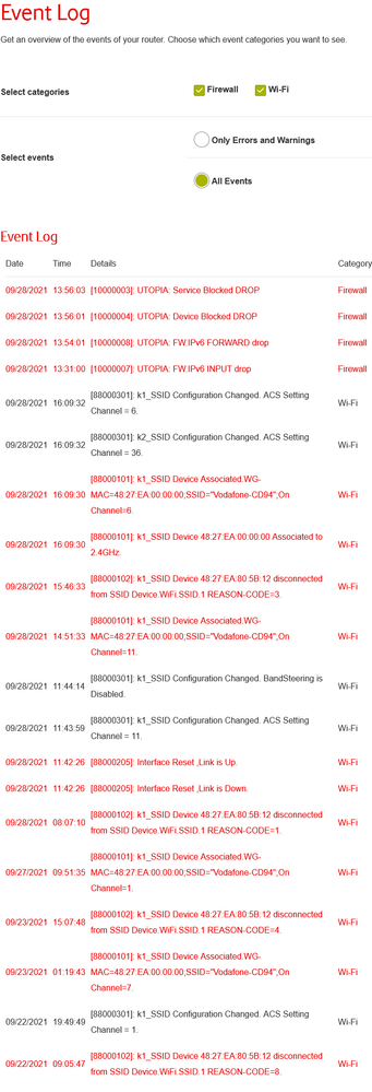

Dies brachte alles keinen Erfolg. Der Event Log hilft mir als Laie auch nicht weiter.

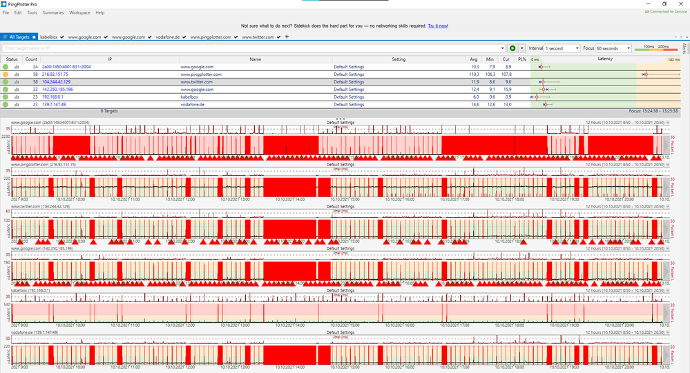

Ein neues Update: Ein neuer Techniker war heute Morgen da. Ihm sind komischerweise Sachen an der Leitung aufgefallen und er wollte auch an die Hausanschlüsse. Er sagte mir, sein Kollege hätte eingetragen, dass diese nicht erreichbar gewesen wären (komischerweise hat der besagte Kollege mich kein einziges mal danach gefragt und beide Räume wären zugänglich gewesen…). Naja, wie auch immer… er hat die Verstärker (im Nachbarhaus woran unsere Leitung angeschlossen ist) nun wohl richtig eingestellt und das Signal ist laut ihm Einwandfrei.
Derweil habe ich in den letzten Tagen bei diversen Posts wie diesen (https://forum.vodafone.de/t5/St%C3%B6rungsmeldungen-Internet-TV/St%C3%A4ndige-Verbindungsabbr%C3%BCc... und https://forum.vodafone.de/t5/Internet-Ger%C3%A4te/CGA6444VF-Wann-kommt-das-Firmware-Update-Time-Outs... ) gefunden und gehe mittlerweile auch davon aus, dass es bei mir wie in den Posts beschrieben auch an der Router Firmware liegt, da mein mittlerweile installierter Pingplotter ganz ähnliche Muster zeigt:
Die Ausfälle kamen auch wieder, nachdem der Techniker gegangen war. Also habe ich mich wieder in die Hotline gehängt, um auf ein älteres Router Modell zu wechseln … nun zum (hoffentlich) erfreulichen Teil: Laut Mitarbeiter an der Hotline soll morgen im Laufe des Tages das ersehnte Firmware Update kommen soll (was aber wohl erst seit gestern bekannt ist)… also warten ich das erstmal ab und hoffen inständig, das es die Lösung der Probleme ist!
am 13.10.2021 15:21
Das Firmware Update (von Version 19.3B57-1.0.39 zur Version 19.3B57-1.0.41) heute Nacht scheint bei mir die Probleme behoben zu haben 🙂 Heute gab es noch keine "Alle 5-min Lags" oder komplett Ausfälle
