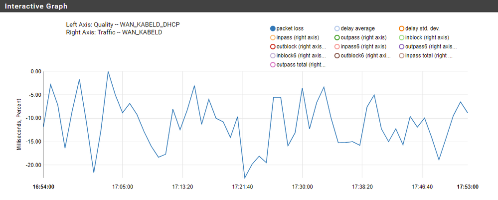

Hier bin ich mal gespannt drauf. Wir hier in München (81679) haben das gleiche Fehlerbild. Im Eventlog etwas andere Meldungen.
Packet losses die ganze Zeit (der Graph müsste oben an der Null entlanglaufen):
