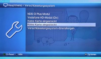

Was mir bei deinem Foto betreffs cartoonito aufgefallen ist, du hast das Modul im CI-Slot 2. Ist CI-Slot 1 belegt? Wenn ja mit was?
Was die Modulsoftware angeht, danke dafür, aber alleine nützt das wenig, ich kann dir nicht sagen ob das aktuell ist. Hab ja keinen Vergleichswert.
Das CI-Reset bei dem Technisat kannst du auch benutzen wenn du kein Modul getauscht hast, bei dir ist das ja einfacher als bei meinem UHD+, der hat den CI-Schacht hinten.

Derzeit habe ich NDS in Slot 1 (zappt schneller als UM02) und UM02 in Slot 2 (für Cartoonito).
Das funktioniert mit 2 unterschiedlichen CI+Modulen?
Ich weiß es nicht, meiner hat ja nur einen CI+Schacht.
Ich würde trotzdem, wenn nicht schon versucht, das versuchen mit nur einem gestecktem Modul zu testen.
eigene FritzBox 6591 CableMax 1000 mit FritzOS 7.57
Ja, NDS Modul + Nagra Modul im DIGIT ISIO C funktioniert (dauert bei Cartoonito länger), und ist derzeit die einzige Möglichkeit, wenn ich durch alle Programme von "Vodafone Premium" zappen will, solange die Freischaltungen auf NDS und Nagra noch unterschiedlich sind.
