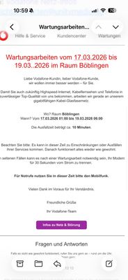

Dann habe ich noch als Hinweis über Nacht bekommen, dass Arbeiten hier anstehen. Man hat in den letzten Wochen massenhaft Glasfaser im gesamten Wohngebiet verlegt für Segmentierungen (baut sonst keiner hier aus, also FTTH), nachdem man bereits letztes Jahr massenhaft segmentiert hatte
