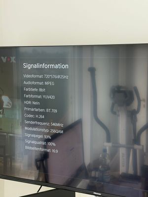

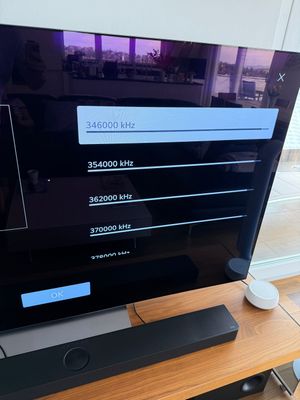

Hallo LRZ_OWK,
wenn der TV nicht an der gleichen Dose angeschlossen ist, wie die GigaTV-Box, dann kann es da Pegelunterschiede geben. Sollten die Pegel aber an den anderen Dosen schon sehr niedrig sein, dann könnten sie an der Dose von der GigaTV Box noch niedriger sein.
Viele Grüße Siegmar
15.03.2026 11:03 - bearbeitet 15.03.2026 11:05
@Sigi-DD @ Hab die selbe Dose oben am großen TV getestet. Und auch noch einen anderen TV. Keine Auffälligkeiten dort, oder?
Übrigens wenn das Problem auftritt auf der Box ist auch ,,Sendung neu starten'' von den Hängern betroffen. Heute ist es aber noch ruhig, keine Ahnung wann und ob das nochmal auftritt und ob das was an den Signalwerten verändert, oder ob es an einem Wert liegt der hier nicht abgelesen werden kann

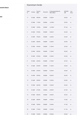

Dein Router hat eine Web-Seite, auf der der Status aller DOCSIS Kanäle angezeigt wird, über die Dein Router sich mit dem Internet verbindet. Wenn dort einzelne Kanäle mit Ihren Werten nicht im Normbereich liegen, dann kann es immer mal wieder zu größeren Zugriffszeiten und damit zum Einbruch der Datenrate kommen.
Mache Bitte von der Web-Seite Bilder auf denen alle Kanäle zu sehen sind oder drucke die Seite in eine PDF Datei und lade das dann hier hoch.

Hallo LRZ_OWK,
da gibt es zwei auffällige Kanäle. Einmal der zweite DOCSIS3.1 Kanal im Download mit der ID 34 hat einen Signalpegel von nur -2,2 dBmV und sollte im Bereich von 0,1 bis 24,0 dBmV liegen. Der wird aber nicht die Abbrüche verursachen.
Der zweite Kanal liegt im Upload und ist dort auch der DOCSIS3.1 Kanal mit der ID 5. Der ist nur 32QAM moduliert, was meist durch ein Störsignal auf dem Frequenzbereich dieses Kanals verursacht wird. Der Kanal sollte 256QAM moduliert sein. Das Störsignal muss im Frequenzbereich des Kanals von 47,95 - 64,75 MHz liegen.
Das ist ein sogenannter Rückwegstörer, der von Irgend einem der Kunden in Deinem Kabelsegment ausgeht und schwer zu finden ist. Das kann dann Monate dauern, bis alle etwa 300 Anschlüsse im Segment überprüft sind. Du solltest den Rückwegstörer unbedingt dem Techniker mitteilen, wenn der kommt.
Viele Grüße Siegmar
