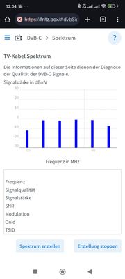

Hallo.
Das kommt über die Fritzbox.
Mit den Werten kann ich leider nichts anfangen 😞
Hallo jasakeba,
da sind ja nur 4 Kanäle im zulässigen Pegelbereich und auf 2 Kanälen dürfte der Pegel zu niedrig sein. Es müssten eigentlich 28 oder 29 Kanäle sein. In der folgenden Liste solltest Du die Sender und die Kanäle finden, die eigentlich bei Dir anliegen sollten, wenn Du Bundesland und Wohnort eingibst.
Viele Grüße Siegmar
