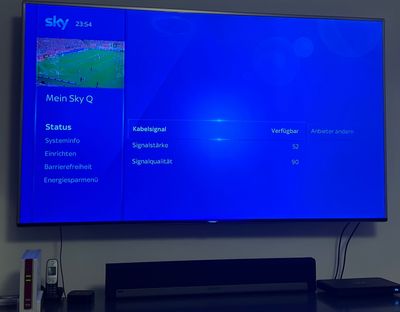

Leider habe ich auf dem Sky Receiver nur ein sehr schlechtes Bild mit vielen Störungen. Die Signalstärke liegt laut Receiver bei ca. 50.

also beide Geräte (Sky + Fritz) laufen definitiv über die gleiche Dose, die Stärke liegt aktuell bei 52 (Qualität 90).

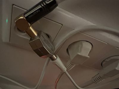

an der Dose gibt es keinen Data Anschluss für die Fritz-Box und der verwendete Anschluss könnte der Radio Anschluss sein und nicht der TV Anschluss. Das kann eigentlich nicht funktionieren, an keinem der beiden Anschlüsse einer 2 Loch Dose liegt der vollständige Frequenzbereich an. Dort müsste eine 3 Loch Dose mit DATA, TV und Radio Anschluss eingebaut werden. Die Fritz-Box muss an den DATA Anschluss und das TV Gerät an den TV Anschluss. Der TV Anschluss ist der mit dem Stift in der Mitte und der Data Anschluss ist ein verschraubter Anschluss. Das Kabel muss einen sogenannten F-Stecker haben wie bei SAT Anlagen. Siehe auch in dieser Anleitung die Verbindung einer GigaTV-Box mit einer 3 Loch Dose. Oben in der Mitte ist bei der Dose der DATA Anschluss mit dem die Fritz-Box verbunden werden müsste.

@Sigi-DD: Im Prinzip stimme ich dir zu, kein Data-Anschluß. Aber funktionieren kann das trotzdem, bei einer 2Loch Dose liegt am TV Anschluß das gesamte Frequenzspektrum an, also auch der Bereich für den Upstream.
@marvin_1995: Welches Gerät ist am Winkelstecker, welches an dem anderen Antennenkabel?

klemm mal nur den Sky Q an, ohne das T Stück! und schau wie der Pegel ist!
