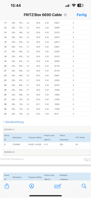

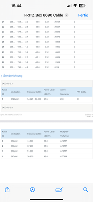

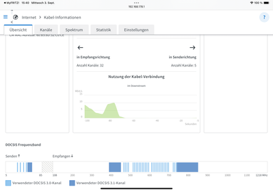

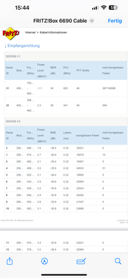

Hallo zusammen,
anbei die Daten, ich hoffe soweit vollständig. Kann damit jemand was anfangen und mir sagen, was ggf. Zutun ist ?
vielen Dank 🙂
@marvin_1995: Ja passt, die Pegelwerte sehen soweit eigentlich in Ordnung aus. Nur das hilft nicht bei den TV Frequenzen.
Laut dem Spektrum für Kabel Internet sind da die Pegel für TV (der graue Bereich) noch höher, was nicht wirklich zur Angabe für den Pegel (Signalstärke) beim Sky Q passt.

Hallo marvin_1995,
bei den Pegelwerten gibt es doch ein Problem, das Peter übersehen hat. Das hat aber nichts mit den TV Kanälen zu tun sondern betrifft die Internetverbindung. In der Liste der DOCSIS Kanäle werden gleich am Anfang 2 DOCSIS 3.1 Kanäle angezeigt. Bei dem ersten ist der Signalpegel zu niedrig. Generell sollte der Pegelabfall von 100 MHz bis 862 MHz besser ausgeglichen werden. Über 10 dBmV Abfall ist schon etwas viel.
An Deiner Fritz-Box haben die TV Kanäle eher einen zu hohen Signalpegel. Es ist schon merkwürdig, das der Sky-Q nur 50 beim Signalpegel anzeigt. Sind die TV Geräte an der gleichen Dose wie die Fritz-Box angeschlossen? Wie Peter habe ich da auch Zweifel.
