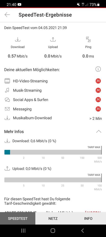

ich bin vor ein paar Tagen zu Vodafone gewechselt und habe seit dem leider nur Probleme:
Speedtest mit der Vodafone App ist eine Katastrophe. Download immer so 1-2 Mbit/s und Upload immer 0 MBit/s, trotz 5G Anzeige.
Schalte ich zurück auf die Telekom E-Sim Karte geht alles problemlos.
Wer kann mir da helfen?

Komisch, es geht einfach nicht 😞
VodafoneVodafoneVodafoneTelekom
Die ersten 3. Bilder sind mit dem Vodafone Netz gemacht und als Vergleich mal mit Telekom.
Ich verändere nicht meine Position oder sonstiges am Handy, ich wechsel nur von der Vodafone Sim auf die Telekom ESim und das sind dann diese unterschiedlichen Ergebnisse.
Wie kann das sein? So ist mobiles Internet natürlich nicht wirklich nutzbar.
Und warum habe ich mit dem Speedtest beim Upload immer 0 MBit/s ?
Ein defekte des Handys kann man ja eigentlich ausschliessen, das es ja via Telekom wunderbar funktioniert und dieses auch die letzten 12 Monate ohne Schwierigkeiten.
@smiletzki
Dort ist die Versorgung vermutlich so schwach das die entsprechende 4G Zelle nicht mehr wirklich ankommt.
(Bei 5G ist nur der DL über 5G und der UL läuft noch über die 4G Zelle)
Was ist wenn du 5G deaktivierst?
Dann sollte über die nahe 4G Station (die kein 5G hat) mit LTE2100 Zellen mehr drin sein.
Je nachdem wo du auf der Bismarkstraße bist (Mitte der Bismarkstraße sollte am Besten versorgt sein).
