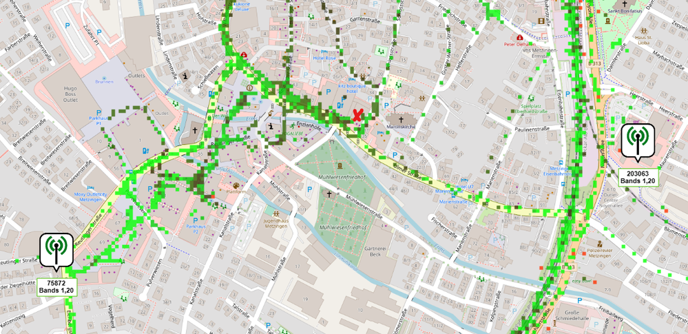

@Pennywajs @C4sti3l
Die Station rechts im Bild an der Maurenstraße (ID: SXxU98) kann man hier sehr gut erkennen. Die Vodafone Antennen sind die in der Mitte, oben Telekom, unten Telefónica. Zwischen McDonalds und dieser Station befindet sich die Martinskirche, die den Empfang in der Innenstadt dort blockieren wird. Der Sektor "B" sollte zwar annähernd in die Richtung schauen, aber wenn die Station zusätzlich noch einen stärkeren elektrischen Downtilt hat (also das Signal weiter nach unten als gerade aus gesendet wird), dann kommt es nicht bis in die Innenstadt.
Die Station links an der Eichbergstraße (ID: SXx7W2) kann man hier erkennen. Dort sollte der Sektor "A" in die Richtung der Innenstadt schauen, aber auch hier sind einige höhere Gebäude im Weg, die das Signal nicht besonders gut durchlassen werden.
Es fehlt also einfach ein Standort in der Innenstadt. Das sieht man auch gut an den Trails vom Cellmapper Screenshot, deren Farbe  sich dort Richtung dunkel grün bis rot bewegt...
akoch
Da sind beide Sektoren (SXL7W2A + SXLU98B) total überlastet und deswegen kaum Durchsatz.
