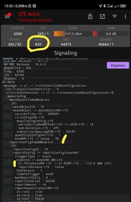

Kurzes Update: Habe heute nochmal probiert, 5G-NSA mit LTE800 an der DXx664 zusammen zu nutzen, und tatsächlich ist es nun wieder möglich die NR3500 Zellen mit LTE-Lowband Zellen zu aggregieren  Und damit ist die Indoor Performance auch wieder TOP!
Ich kann im Signaling sehen, das dem Endgerät im LTE800 wieder mitgeteilt wird nach empfangbaren NR3500 Zellen zu suchen. Die Aggregation klappt wunderbar.
DXx664 B20 -> N78 measurement requestDXx664 B20 -> N78 measurement request

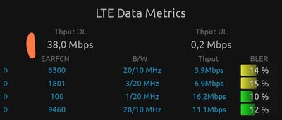

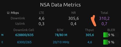

Kurzer Performance Vergleich mit und ohne NR3500 im 5G-NSA:
DXx664 LTE+NR3500: ~300MBit/s im DLDXx664 LTE+NR3500: ~300MBit/s im DL
DXx664 LTE only: ~40MBit/s im DLDXx664 LTE only: ~40MBit/s im DL
