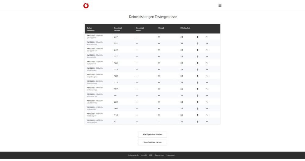

Leider ist bei mir seit 1,5 WOCHEN das gleiche Problem mit dem UPLOAD........!
LG Daniel
Webaufnahme_14-10-2021_782_speedtest.unitymedia.de.jpegWebaufnahme_14-10-2021_7913_speedtest.unitymedia.de.jpeg
