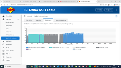

seelo2010
Sei doch bitte so lieb und poste einmal deine Signalpegel.
Diese findest Du in deinem Router, bei einer Fritzbox wäre dieser unter Internet - Kabel-Informationen und dort der zweite Reiter zu finden.
Dann können wir schon einmal ggf. HF Störungen erkennen.
Vorzugsweise die Signalpegel als Screenshot hochladen.
Internet und Kabel TV funktionieren ohne Störung
Wie geschrieben, poste deine Signalpegel, dann schauen wir weiter
Ist das das richtige Bild?
andreasabaad
Nein, alles was unter Kanäle steht ist das richtige!
