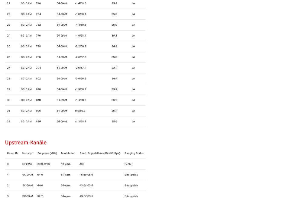

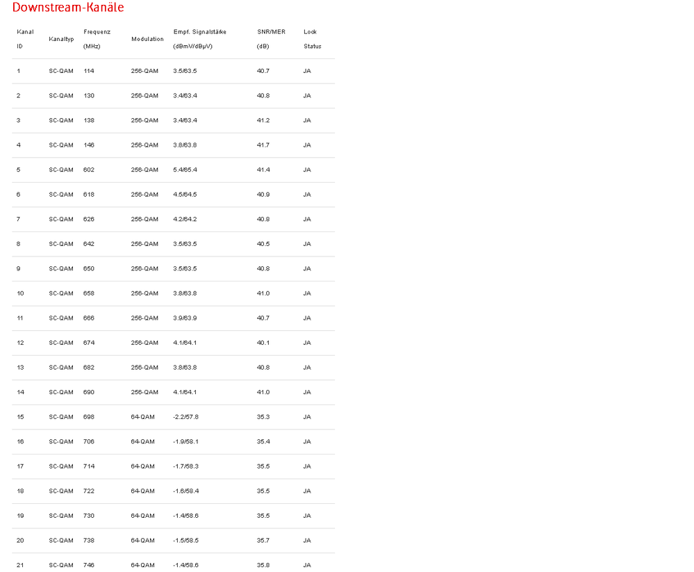

seit Tagen habe ich 24/7 ununterbrochen starke Pingschwankungen bis zu 1000 ms sowie Packet Loss.
Pingplotter-Analyse ist angehängt.
Ich bedanke mich vorab für den Support.
  • Welchen Vertrag hast Du?
  • Internet und Kabel 50
  • Seriennummer: CP2021MA9HQ
  • Leih-Gerät
  • Wie ist Dein Endgerät mit dem Modem verbunden?
  • LAN
  • Windows 10
  • Seit  ca. einer Woche
  • ernsthafter Telefonsupport ist nicht existent; man wird per Automatik abewimmweltSignalwerte 1.pngSignalwerte 2.png

bei Dir war ja ein Techniker vor Ort, dieser hat Antennendose und Kabelmodem getauscht. Läuft denn alles seitdem?
Jana
Hallo @Jana478 ,
der 4. und letzte Techniker hat sich die "provisorische Multimediadose" angeschaut und konnte es kaum glauben, dass das keinem der drei vorherigen Techniker das aufgefallen ist. Es hat sich vorher keiner der drei Techniker die Dose angeschaut! Auskunftsgemäß ist dies ein bekanntes und weit verbreitetes Problem. Nach Einbau einer Multimedia-Dose lief es dann wieder.
Total verrückt, wenn man bedenkt, dass ich diesen Termin nur noch wahrgenommen habe, um eine Sonderkündigung erwirken zu können.
Ich weiß zwar nicht ob Vodafones Personalpolitik daran Schuld, aber die Techniker-Service-Qualität verschlägt mir die Sprache.
Wie dem auch sei, es funktioniert wieder und der Thread kann geschlossen werden.
Vielen lieben Dank an alle für die Hilfe im Forum.
LG
thebruemmler
