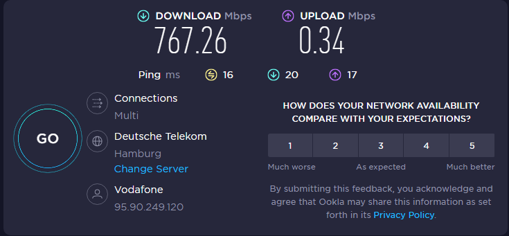

Führe bitte einen Speedtest von speedtest.net direkt am LAN Port deines Routers durch und poste diesen als Foto.
Verbindungsabrüche/Pingspikes haben meist als Ursache einen gestörten Upload.

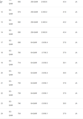

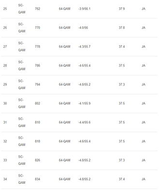

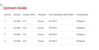

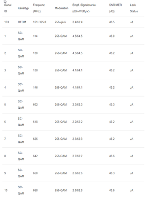

Poste bitte den kompletten Docsis Pegel, also – Empfangs- und Senderichtung – als Foto 4tes Icon von rechts.
