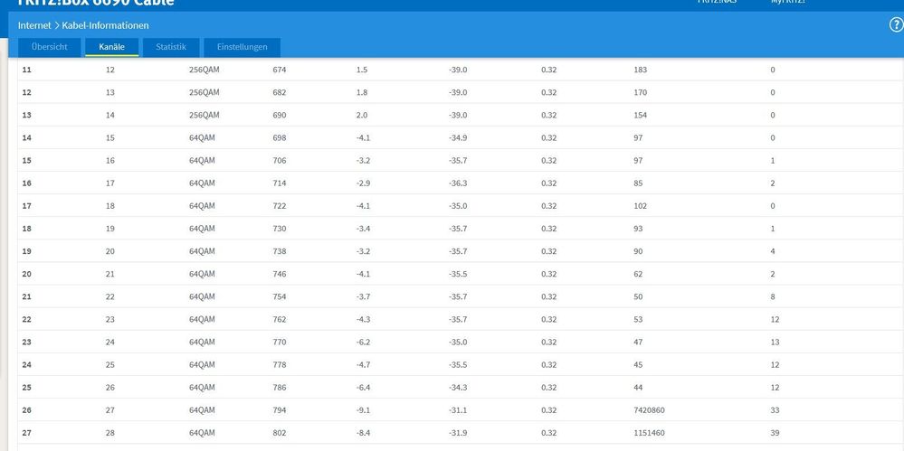

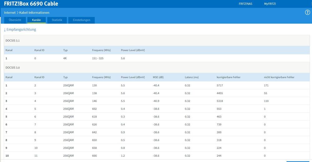

Hallo, mein Anschluss wurde auf 250 auf 1000mbit umgestellt.
Seit diesem Tag habe ich auf der alten sowie auf der neuen Fritzbox unkorrigierbare Fehler.
Bemerkbar macht sich das im Alltag mit enormen Geschwindigkeitsschwankungen innerhalb weniger sekunden und langsam ladenden Seiten. Bei Speedtests kommt in der Regel erst ca. 1100mbit dann Drop auf 200-300 steigung auf 500-700 Drop auf 100 und weniger und dann plötzlich 900 und mehr.
Meine frage ist ob es an den Fehlern die auf den Bildern zu sehen sind liegen kann?

Hallo @Bozer ab Kanal 14 modulieren deine Kanäle nur auf 64Quam(Signal wird deshalb runtermoduliert, da irgendeine Störung vorliegt und damit du überhaupt noch ein Signal erhalten kannst), auch deine MSE- und Power Level Werte sind ab Kanal 14 grenzwertig. Ob ein Rückwegstörer vorliegt, kann ich so nicht sagen. Melde dem Kundenservice in jedem Fall eine Störung, telefonisch geht es schneller; du kannst auch hier auf einen Moderator warten, was aber aktuell ein paar Tage dauern kann, da die Beiträge chronologisch abgearbeitet werden. Sollte das Störungsticket ohne Verbesserung wieder geschlossen werden(was derzeit leider häufiger mal passiert) eröffne bitte einfach nochmal ein Neues. Gruß haegar2609
Ich bin kein Mitarbeiter von Vodafone und kämpfe mit ähnlichen Problemen, die ihr anderen Kunden auch habt! Und bitte keine Anfragen über PN stellen!
