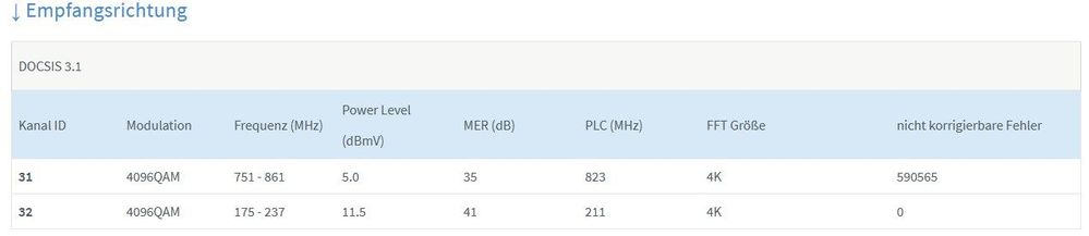

Jetzt ist mir aufgefallen das ich unter Docsis 3.1 Kanal 31 fast 300 000 nicht korrigiere Fehler habe und das innerhalb 2 Stunden.
Hier ein Bild nach 3,5 Stunden:

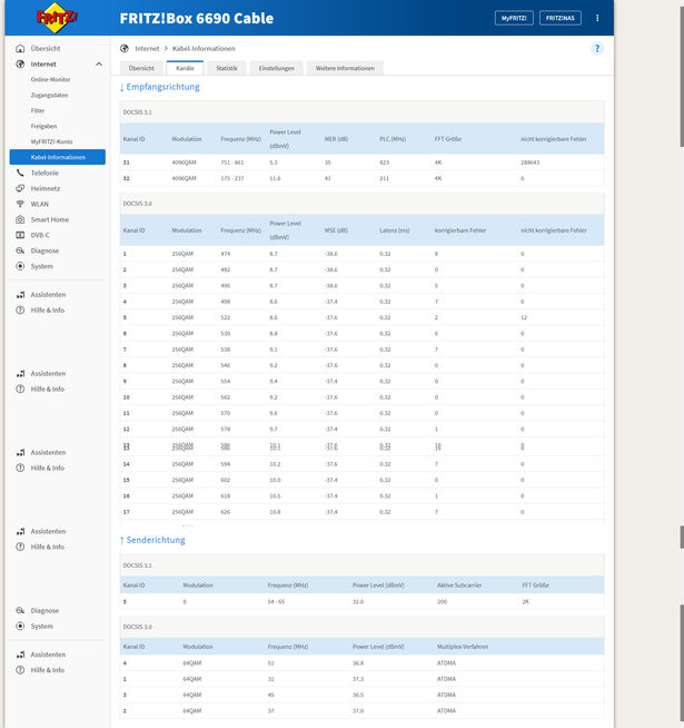

Ich habe bereits alle Steckverbindungen geprüft und natürlich auch mehrfach den Router neu gestartet. Allerdings ohne Erfolg.
Was kann ich noch machen ?

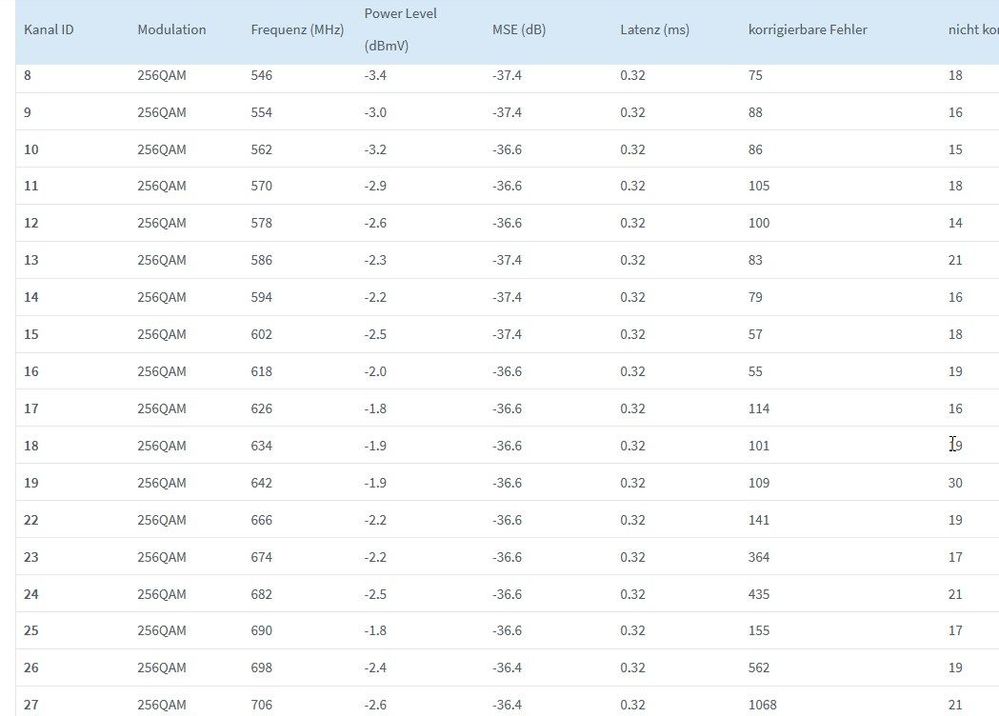

und welches Prob gibts denn, die Pegel sind ok!

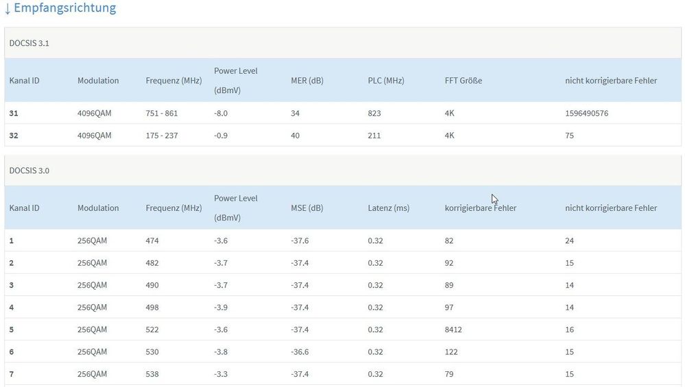

Die Probleme liegen teilweise im Download : die Geschwindigkeit ist stark eingeschränkt.
und ich denke soviele nicht korrigierte Fehler kann nicht normal sein.
