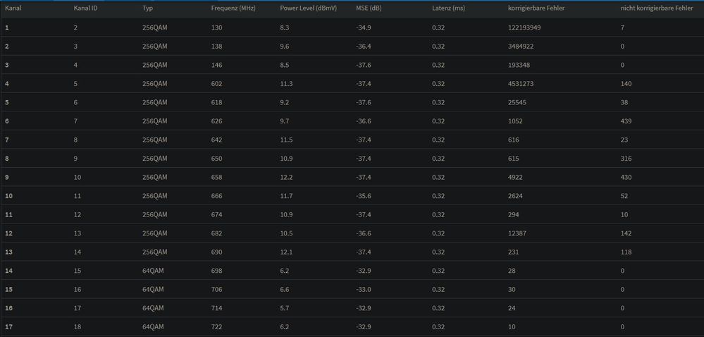

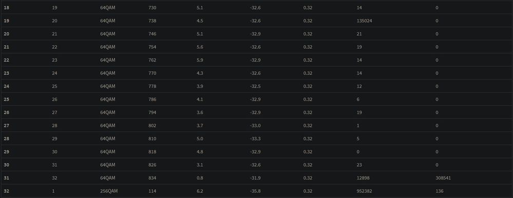

seit ein paar Tagen sehe ich auf der Fritzbox 6490 (Vodafone) die im Anhang sichtbaren Werte.
Aufgefallen ist es mir durch 3-4 Lags(-Spikes) im 250ms Ping Bereich in 40 - 50 sekündlichem Abstand.
Hat hier jemand eine Idee ?

Hallo Maglorsen,
ein Wechsel wird nichts bringen, da diese Frequenzen dann ebenfalls mit genutzt werden.
Zudem sind es korrigierbare Fehler. Bei nicht korrigierbaren Fehlern wäre es schlimm. Smiley (zwinkernd)

Also nehme ich die schon mehrfach beschriebenen Lagspikes und die damit verbundenen Eingabeverzögerungen jetzt einfach hin und warte darauf, das die Zahl nicht mehr dargestellt werden kann ?
Das ist der Status nach 125 Stunden.
