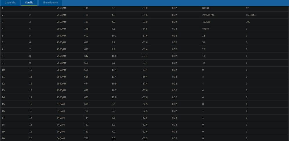

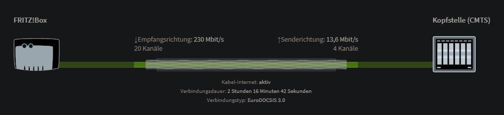

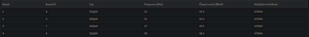

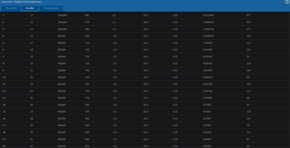

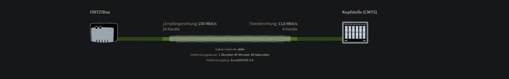

seit ein paar Tagen sehe ich auf der Fritzbox 6490 (Vodafone) die im Anhang sichtbaren Werte.
Aufgefallen ist es mir durch 3-4 Lags(-Spikes) im 250ms Ping Bereich in 40 - 50 sekündlichem Abstand.
Hat hier jemand eine Idee ?

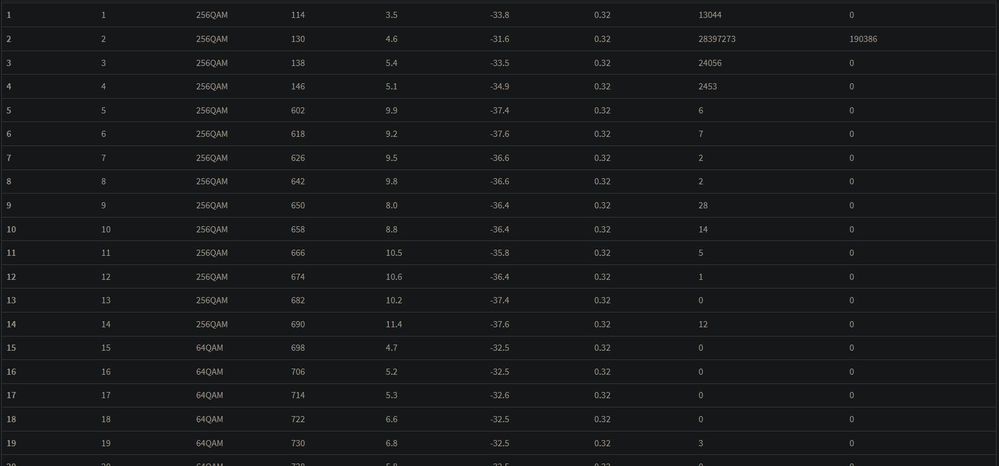

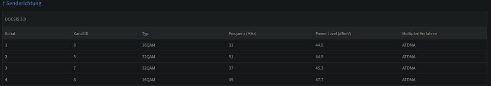

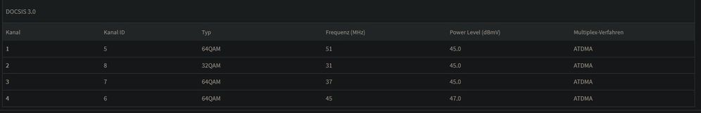

  • Die niedrigen Frequenzen der DocSis 3.0 Kanäle sind mit zu niedrigem dBmV ausgestattet und produzieren dadurch Fehler in Millionenhöhe. Das macht sich in spürbaren Lags bemerkbar
  • >4 mal innerhalb 2 Sekunden a 250ms Spikes.
  • Hier zu sehen, innerhalb 15 Minuten nach Reconnect.202111091008 01.jpg202111091008 02.jpg202111091008 03.jpg202111091008 04.jpgAugenscheinlich wird die eingestellte  Startfrequenz von 602 MHz ignoriert.

  • Lade dazu noch einen Screenshot von den Signalwerten hoch.
  • siehe unten

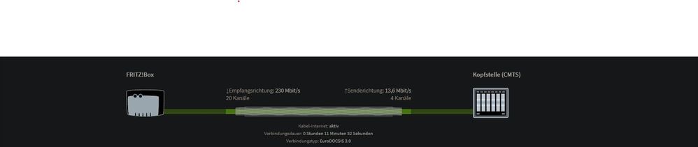

Moinsen,
hier ein kleines Update nach dem 24 stündigen Totalausfall.
Macht es nicht besser...
