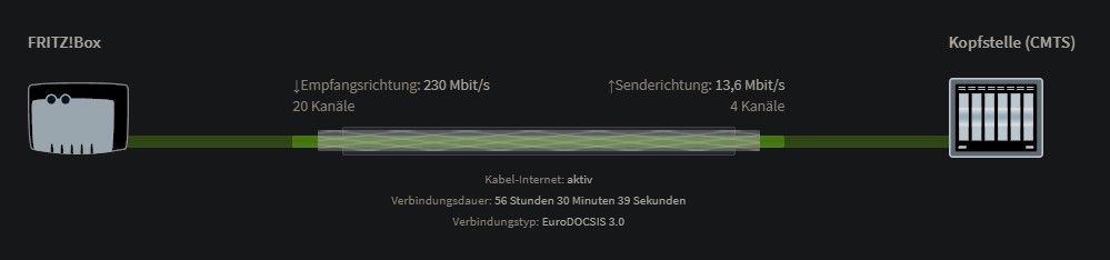

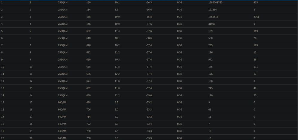

seit ein paar Tagen sehe ich auf der Fritzbox 6490 (Vodafone) die im Anhang sichtbaren Werte.
Aufgefallen ist es mir durch 3-4 Lags(-Spikes) im 250ms Ping Bereich in 40 - 50 sekündlichem Abstand.
Hat hier jemand eine Idee ?

pRo-Marco
Hi Maglorsen,
so schlecht schaut das jetzt gar nicht aus. Ausschlaggebend sind die nicht korrigierbaren Fehler. Merkst Du denn Einschränkungen bei der Nutzung?

pRo-Marco
Hi Maglorsen,
aktuell geht die Fehlerrate auf den Upstreams wieder hoch. Am Verstärkerpunkt ist das nicht der Fall. Es ist möglich, dass der Störer vor Ort seinen Ursprung hat.
Ich möchte gern einen Techniker beauftragen, der sich das vor Ort anschaut. Wenn das für Dich in Ordnung ist, dann brauche ich noch eine Handynummer, damit wir einen Termin vereinbaren können.
Ist die Hausanlage zugänglich?
Die Ursache scheint in unserem Zuständigkeitsbereich zu liegen. In dem Fall ist der Einsatz für Dich auch kostenfrei. Nur wenn die Ursache durch ein von Dir angeschlossenes Gerät verursacht wird oder der Techniker zum vereinbarten Termin niemanden antrifft und keinen Zugang erhält, berechnen wir den Einsatz mit 99,50 Euro.
