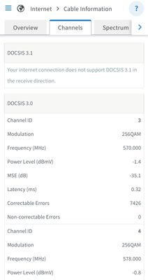

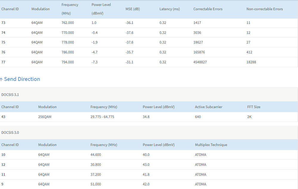

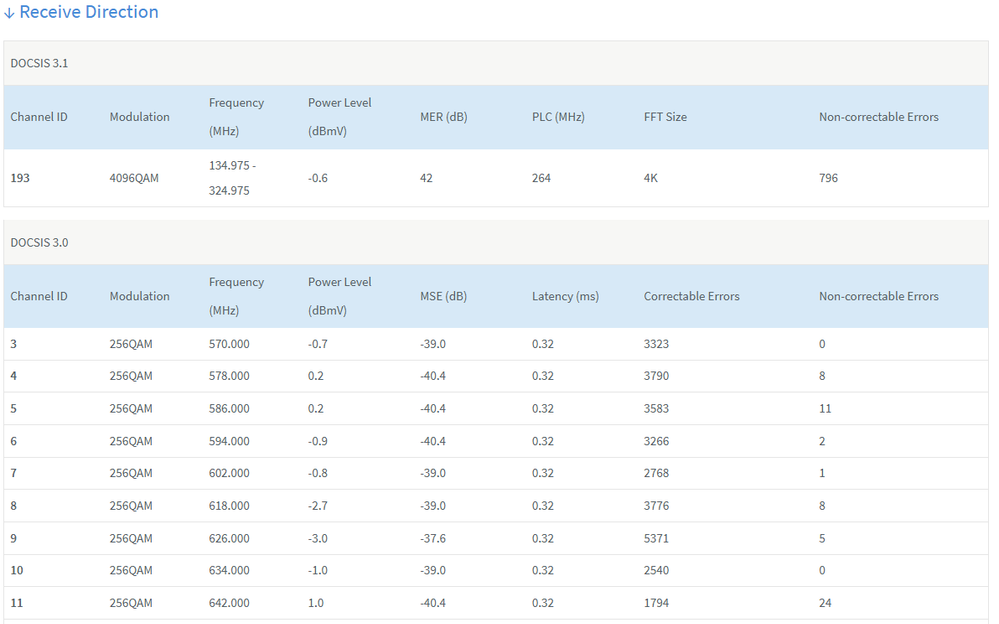

Sei doch bitte so lieb und poste einmal deine Signalpegel.
Diese findest Du in deinem Router, bei einer Fritzbox wäre dieser unter Internet - Kabel-Informationen und dort der zweite Reiter zu finden.
Dann können wir schon einmal ggf. HF Störungen erkennen.
Vorzugsweise die Signalpegel als Screenshot hochladen.

Bitte alle Pegel und nicht vom Handy.

Screenshot 2026-04-08 184042.pngScreenshot 2026-04-08 184136.pngScreenshot 2026-04-08 184159.png
