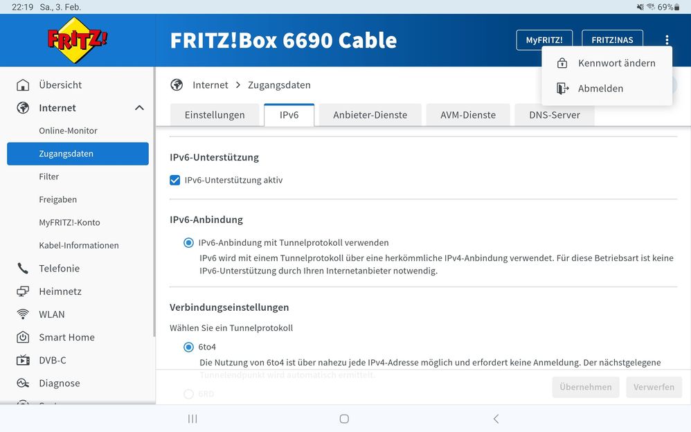

Dewan
Leider kann ich keine erweiterte Ansicht ändernScreenshot_20240203_221917_Chrome.jpg
Kurtler
Was steht den unter Internet Online? Poste Mal einen Screenshot, mache aber die IP unkenntlich.

Was ich mir schon gedacht habe, dein Anschluss läuft noch immer auf DS Lite. Nix mit IP4.
Starte mal die Box neu.
