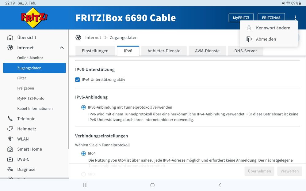

Dewan
Leider kann ich keine erweiterte Ansicht ändernScreenshot_20240203_221917_Chrome.jpg
Kurtler
Was steht den unter Internet Online? Poste Mal einen Screenshot, mache aber die IP unkenntlich.

Was ich mir schon gedacht habe, dein Anschluss läuft noch immer auf DS Lite. Nix mit IP4.
Starte mal die Box neu.

Ups Sorry, da hatte ich mich verschaut, hast natürlich eine IPv4.
Die Zugangsdaten gelten immer noch. Ja ich würde mal einen Werksreset ohne Einspielung eines Backups versuchen.
Mache aber vorher ein Backup, wenn es dann auch mit einem Werksreset nicht funktioniert, dann kannst du das Backup wieder einspielen.
