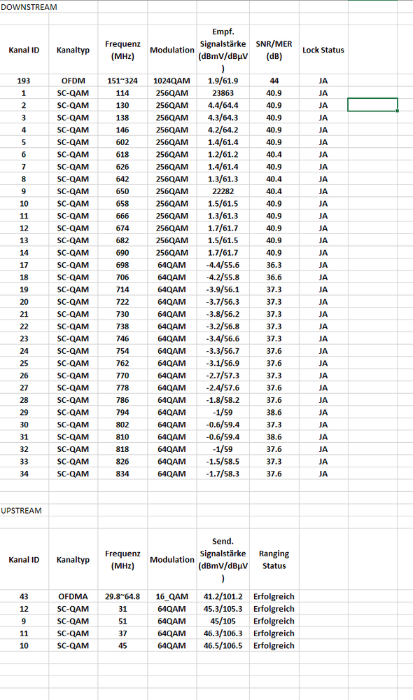

Hallo Stephan,
sorry für die späte Antwort. Anbei die Signalwerte.

Hallo Michael,
vielen Dank für deine Nachricht. Deinen Anschluss habe ich mir angesehen. Aktuell kann ich keine Auffälligkeiten finden, die zu deinem beschriebenen Störbild passen. Um deine Fritzbox als mögliche Fehlerursache auszuschließen, führe bitte einige Vergleichstests (Speedtests und Ping Plotter Messung) direkt an unserem Kabelrouter durch und schick mir die Ergebnisse zu.
