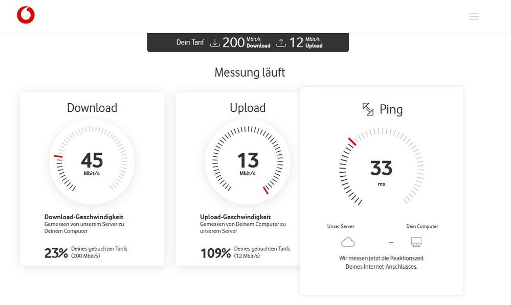

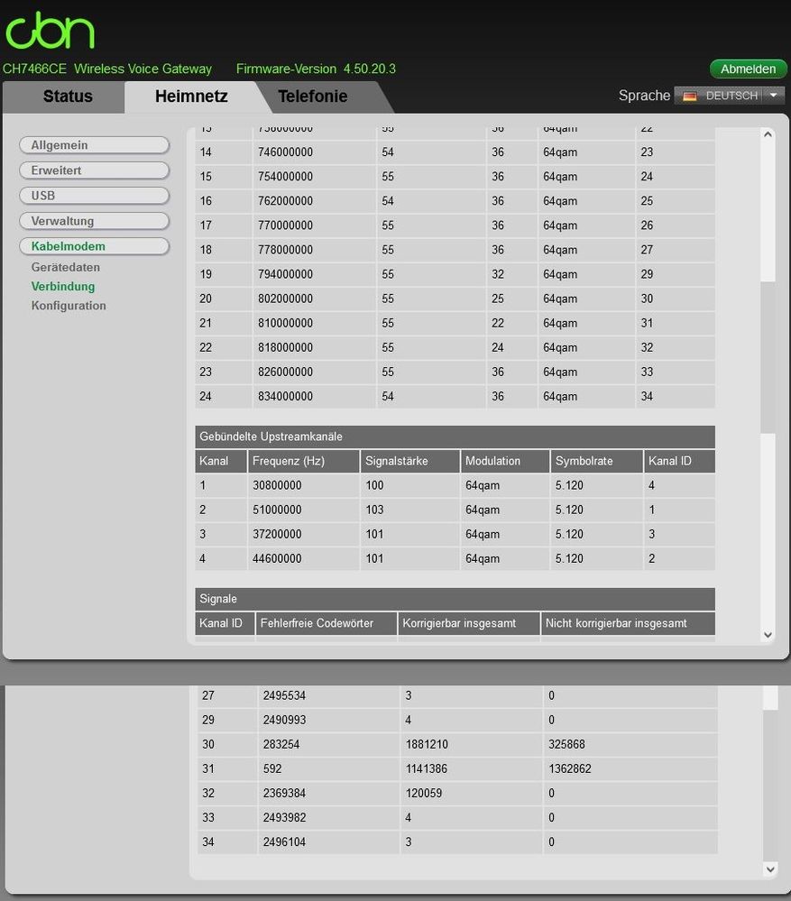

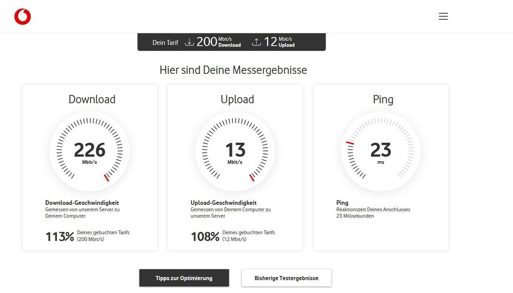

Messungen vom 18.11.2021:
(im Header dieser Seite wird immer der 200er Tarif angezeigt, obwohl ich den 250er Tarif gebucht habe)
Leider konnte ich das Webinterface des CBN nicht erreichen im BridgeMode und wechselte ab und an mal den BridgeMode (und natürlich die Verkabelung), um die Kanal-Daten checken zu können. Ich probierte dann auch ein wenig herum mit IP-Settings, da der CBN in einem anderen Subnetz wie mein Fritzrouter arbeitet. Auch statische Routen im Fritzrouter auf vermutete CBN-Adressen brachten keinen Erfolg beim Erreichen des CBN-Webinterfaces.

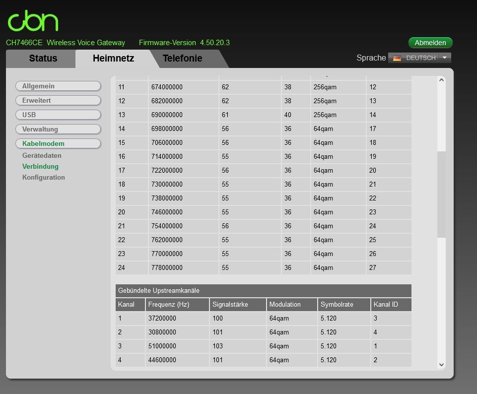

Nach einem Werksreset des CBN, um das Problem mit dem Webinterface vllt. damit auszuräumen, sind nun aber leider wieder alle Frequenzkanäle aktiv und die bekannten Störungen und Paketlosses sind wieder da.

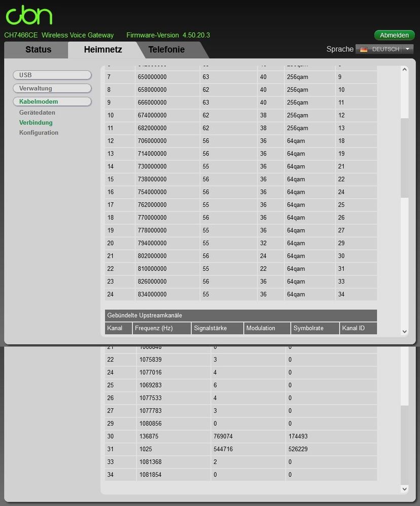

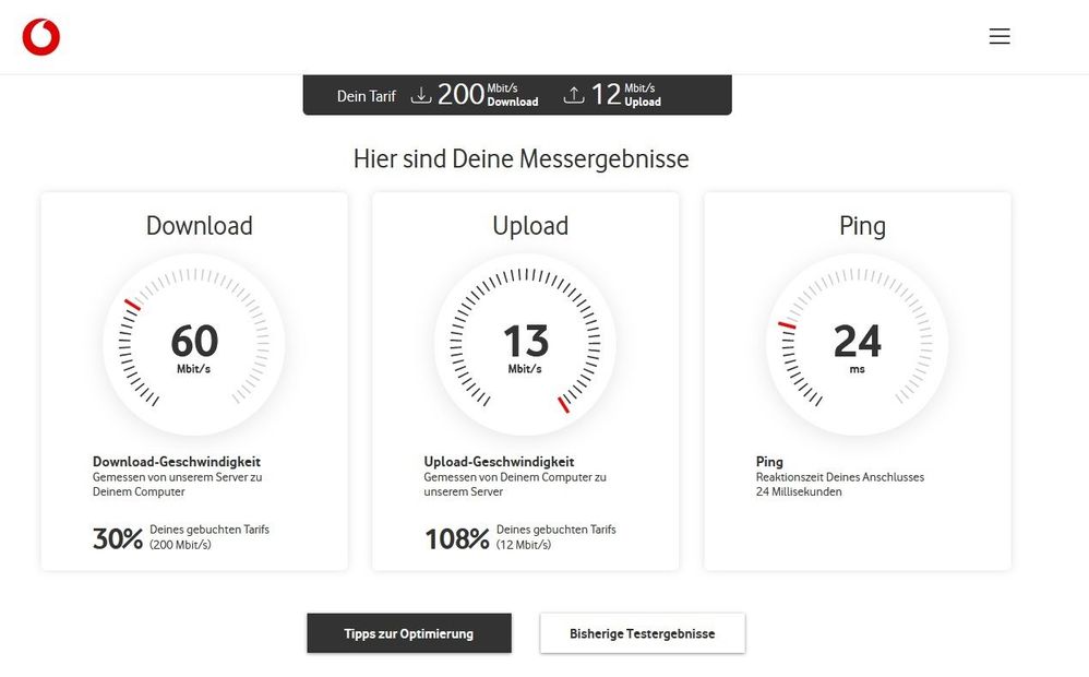

Messungen von heute, dem 20.11.2021 (gestörte Kanäle bei 802, 810 und 818MHz aktiv):
